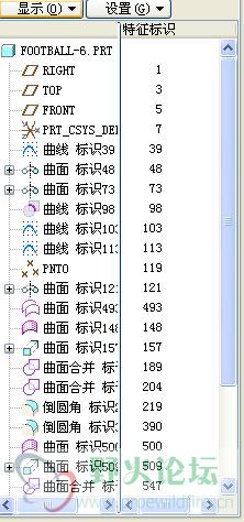

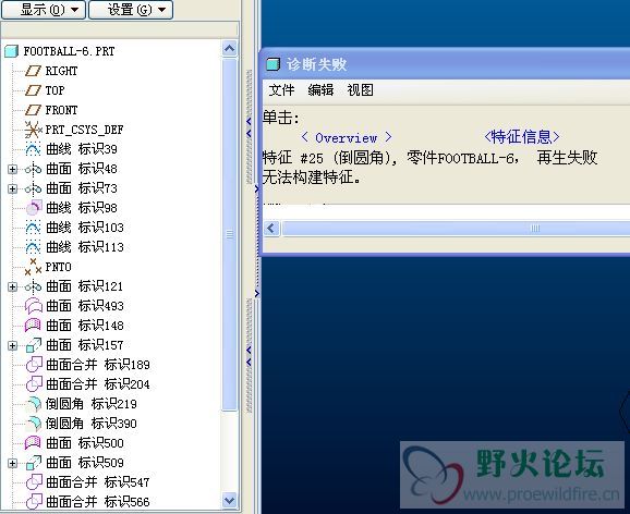

如下图,再编辑的时候再生失败。
到底是哪个特征出了问题呢?按如下操作就能找到答案!

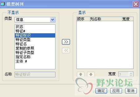

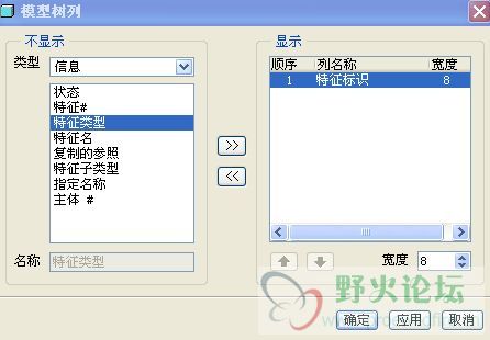

设置——树列——特征标识,如下图
点 3.jpg ,如下图
确定,如下图
现在能看明白了吗

发表于 2008-3-1 19:57 | 显示全部楼层
标识是proe软件内定的识别号码,当出现错误的时候,注意看提示信息和弹出来的对话框,一般会列出错误的特征。处理再生错误是要靠长期积累才能提高,做多了自然就知道怎么应付各种错误,要减少再生错误,在建模过程中有很多技巧的,比如尽量采用基准参照而少采用特征的几何进行参照,除非是配合位置,这个话题要细讲可能要讲几大篇
  强烈推荐使用proe的朋友按照楼上老大的方法打开特征识别选项,尽管会占用屏幕的显示,但对于处理错误帮助巨大。
