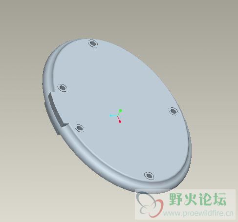

如何把拉伸5的方块用侧面的曲面截掉突出的角

发表于 2009-4-21 17:13 | 显示全部楼层
這個簡單啊,你用旋轉就可以把角剪切掉了,不需什麼曲面啊

发表于 2009-4-21 17:21 | 显示全部楼层
你换个方法做啊!从里面拉出来(到指定面),那样还好做点。
 楼主| 发表于 2009-4-21 17:22 | 显示全部楼层
那个拉伸是最后作的,侧曲面的轨迹是椭圆,用扫描作出来的
 楼主| 发表于 2009-4-21 17:25 | 显示全部楼层
书上介绍用曲面---实体化可以实现,但我看不懂,才开始学习PROE

发表于 2009-4-21 17:38 | 显示全部楼层
回复 6# erssw 的帖子
你要先作一个旋转曲面,然后把曲面选红——编辑——实体化,选取保留的。这样就行了。
