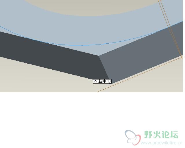

如图片,外侧为六边形实体,需要对交汇处倒角,沿着蓝色圆弧线走(该圆和六边形的 边相切)。
帮忙了,谢谢大家!

看样子是做螺母,你旋转切除不就完事

旋转切除可以,拉伸切除岂不更简单

有没有步骤,我一切,是把整个给切了,而不是切一个斜面,零件是特殊的螺母。谢谢!

OK,明白了,谢谢楼上的朋友!!!

很简单,仅作倒角线扫描后用剪切

不然先倒角再切六方

把文件传上来看下,可能的话给你作一个视频
