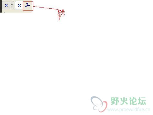

发表于 2009-4-19 23:17 | 显示全部楼层
右侧也有啊!点开点图标三角——另外一个就是了。
