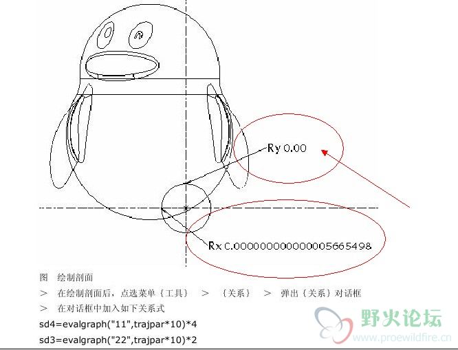

[求助] 这样的尺寸是什么回事?

这样的尺寸是什么回事? 应该怎样设置呢?请知道的指点一下!O(∩_∩)O谢谢!

发表于 2009-4-19 20:21 | 显示全部楼层
这是椭圆标注~~~~所以会显坐标的

 楼主| 发表于 2009-4-19 21:52 | 显示全部楼层
回复 2# secondangle 的帖子
我知道是椭圆标注,可是怎么Ry=0啊!!??

发表于 2009-4-20 21:37 | 显示全部楼层
那图是PROE吗,标注是椭圆的意思,但是数值是 0 是什么意思就不知道了,如果你想要那样的尺寸的话可以用注释,想写什么内容就写什么内容

发表于 2009-4-21 18:38 | 显示全部楼层
感觉应该是调整了小数点保留位数,比如说图中的Ry应该为0.0000000005,但是调整小数点后保留位数就会变成0.00或是0.0000,仅供参考!!!

 楼主| 发表于 2009-4-26 23:20 | 显示全部楼层
回复 7# yuanyuan221 的帖子
应该是这样的,O(∩_∩)O谢谢指点!

发表于 2009-4-27 16:35 | 显示全部楼层
个人认为,尺寸的意思是,点在线上
有些点原本不在线上,标了尺寸,后来将尺寸改为0,就会显示出你发的图的效果

 楼主| 发表于 2009-4-29 00:24 | 显示全部楼层
回复 9# zhangjxg 的帖子
不会的,有明显的代号在前面Rx,Ry……
