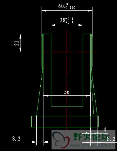

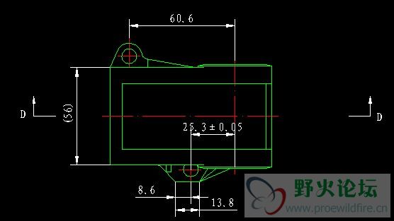

发表于 2009-4-17 15:18 | 显示全部楼层 |阅读模式

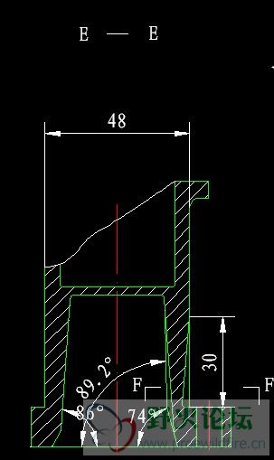

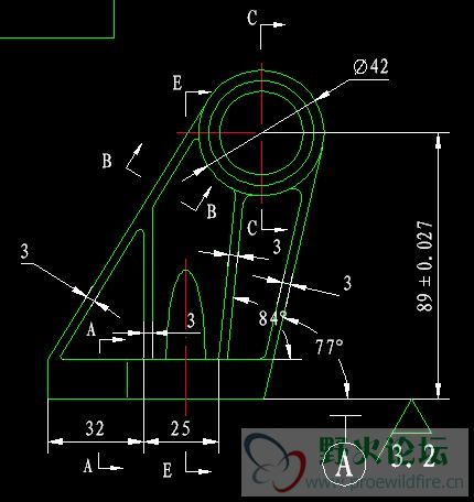

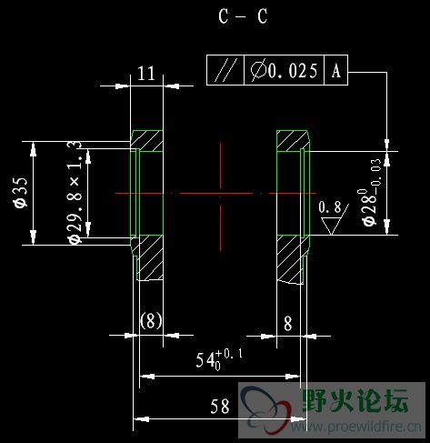

看的头都晕了 硬是没看懂  上到下是  主视图 左视图 俯视图

发表于 2009-4-21 08:47 | 显示全部楼层
是不是这样的

原帖由 kaka6877 于 2009-4-21 08:47 发表
是不是这样的
33428
你漏画了几个特征...

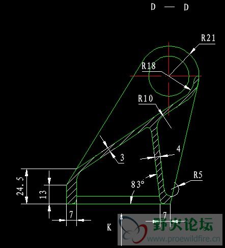

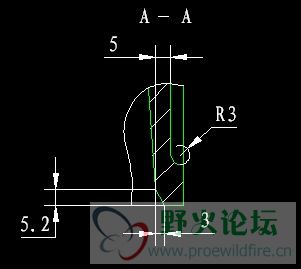

发表于 2009-5-7 07:16 | 显示全部楼层
cad视图画得是不是有问题?从左视图来看,两板之间上部什么都没有,那么D-D视图的剖面线从何而来呢?
