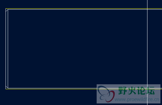

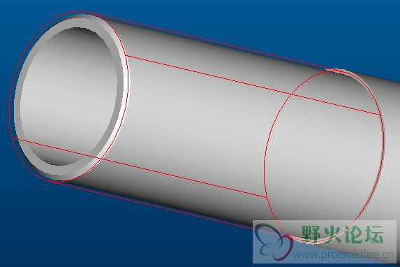

请教高手,怎样修饰外螺纹?修饰之后转成工程图,不是标准画法,其中的细线看不到,而内螺纹修饰完粗细线都可以看到,怎么回事?谢谢!

发表于 2009-4-16 21:46 | 显示全部楼层
你截个图看看
 楼主| 发表于 2009-4-17 10:01 | 显示全部楼层
是不是要先用螺旋扫描画出螺纹然后再修饰啊?我只是画出了圆柱就直接修饰了

发表于 2009-4-17 20:05 | 显示全部楼层
你把那个修饰黄色圆的直径改小点,放在模型内部。搞清楚,不是说放在外部就叫外螺纹
