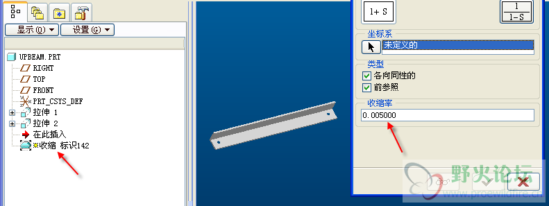

从你的图档中是无法看出有没有缩放,但是在做缩放时,是用 设置==>收缩的方法做的话,以后就可以查询了

二楼说的没错
