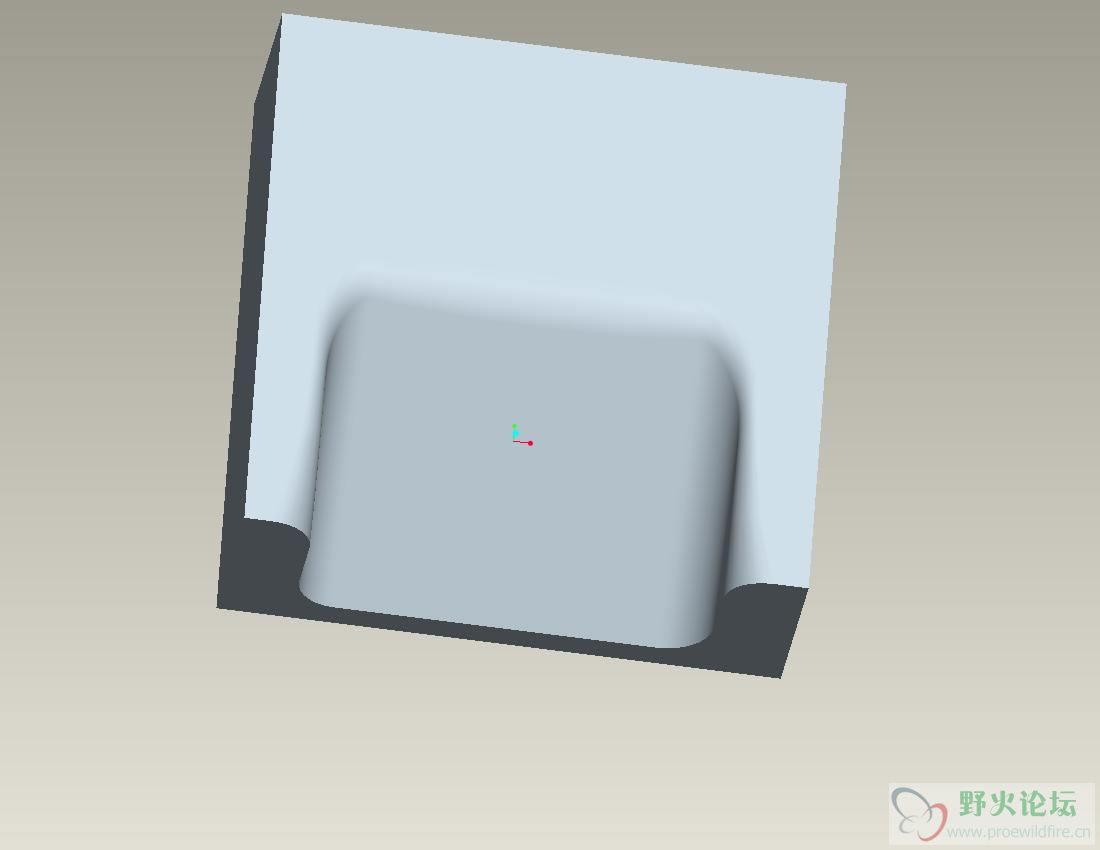

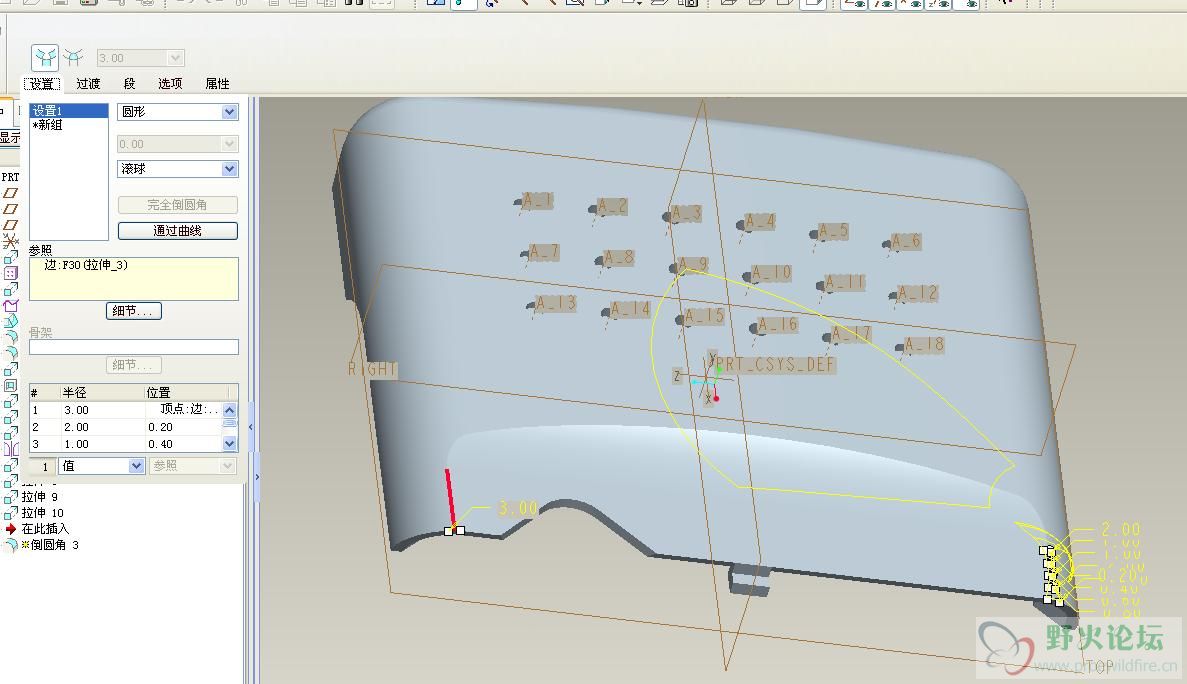

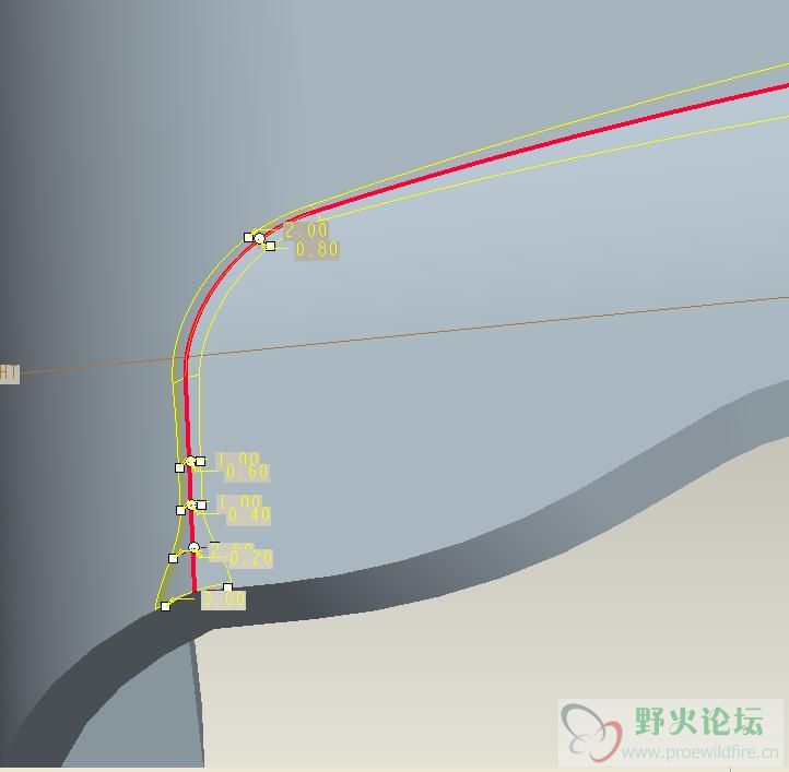

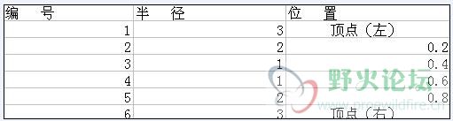

 楼主| 发表于 2009-4-16 14:11 | 显示全部楼层
题目那部分具体是这样:创建“设置1”。选取图中所示边线链作为倒圆角特征放置参照。在参数面板底部按下表为该边线设置可变圆角参数。

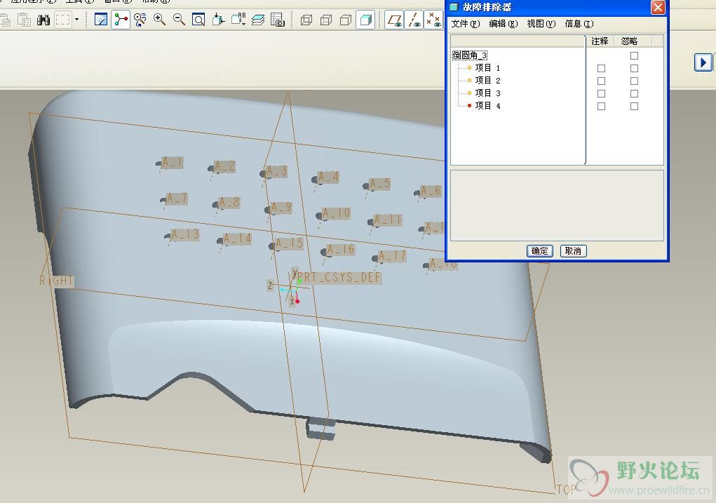

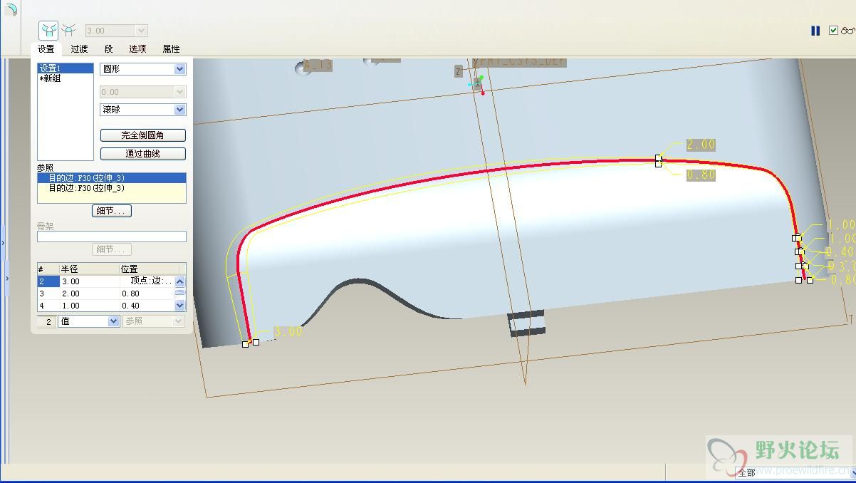

 楼主| 发表于 2009-4-17 11:30 | 显示全部楼层
但用手拖动那一点可以到另一个0.8位置,这样就可以了,但不知道是不是还符合题意。能不能请教一下这两个位置有什么区别?真是麻烦你了! zhengque.jpg

发表于 2009-4-17 11:57 | 显示全部楼层
你要的是倒整條邊吧?系統把它分成了各個線段,
每條線段都有0-1的比率位置,
我也在試倒邊時怎麼設定是選整條邊,有高人指教嗎????
(不行你就用我附件的辦法,看得懂吧?)

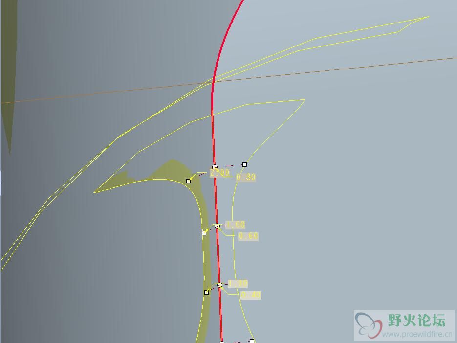

 楼主| 发表于 2009-4-17 14:46 | 显示全部楼层
我试着把那几条线做成依次链,可倒圆角时还是一下子选不全整条线,0.8的位置也变了,并且只能倒一边(今天没发现这个问题,原先也应该是这样),你那个附件上好像就一条目的边,而我的两条,为什么呢?苦恼啊 QQ截图未命名.jpg
