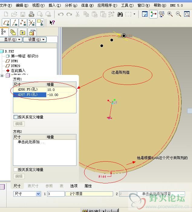

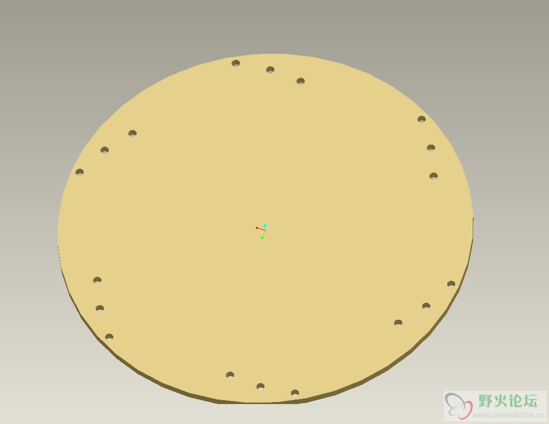

孔是根据弧线轨迹阵列的,可既没有弧线,也没有中心轴,那位大哥能不能指点一下,这些孔是怎么阵列的?

 楼主| 发表于 2009-4-16 23:41 | 显示全部楼层
a.jpg 如图片所示,在做好一个孔后,怎么阵列同一组中的另外2个孔。因为孔与孔并不在某一条曲线上,所以没看明白其阵列方法。有知道的情指点一下,先在这里谢谢大家了

发表于 2009-4-17 21:15 | 显示全部楼层
看下图
看下图

 楼主| 发表于 2009-4-20 00:01 | 显示全部楼层
谢谢你的指点,我明白了!
