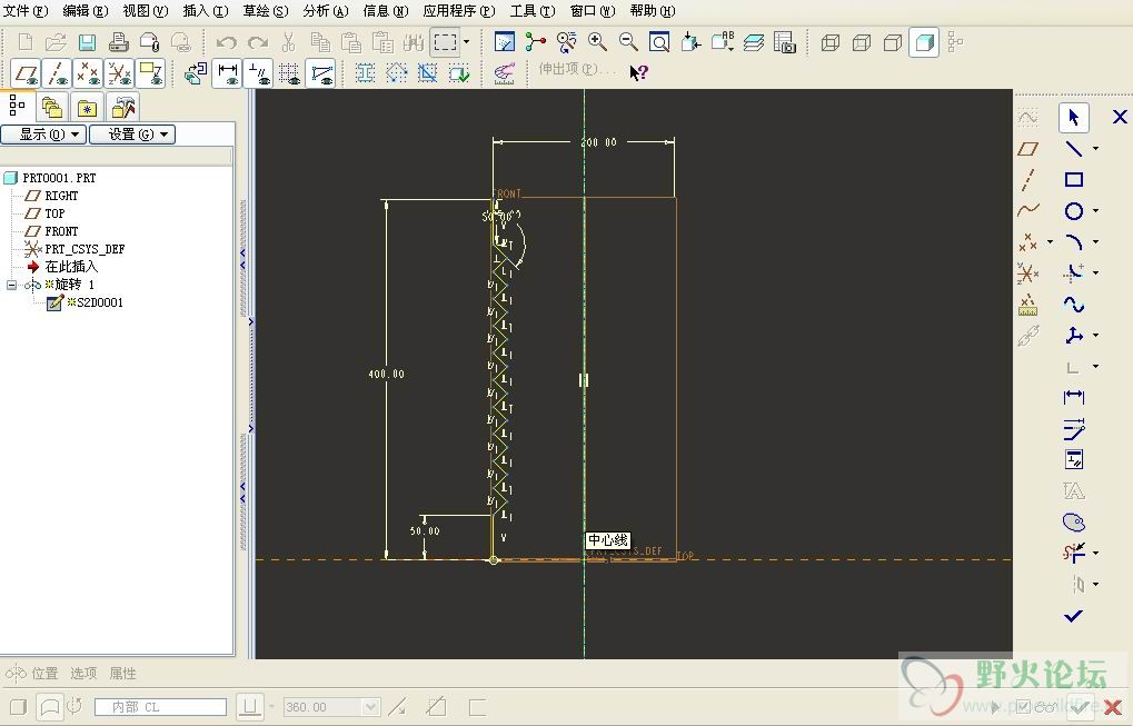

我用可变截面扫描+关系式+旋转。关系式中的(20)安实际大小。

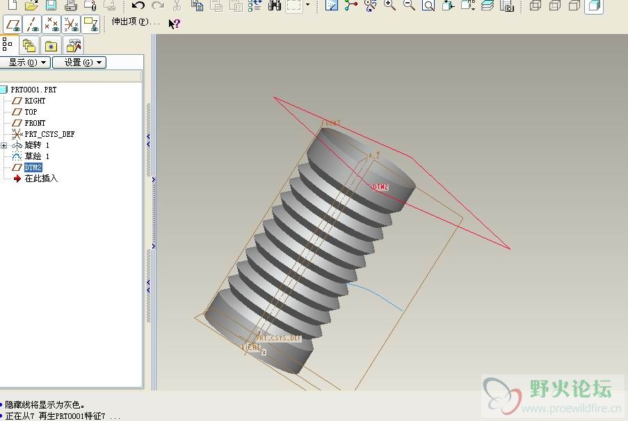

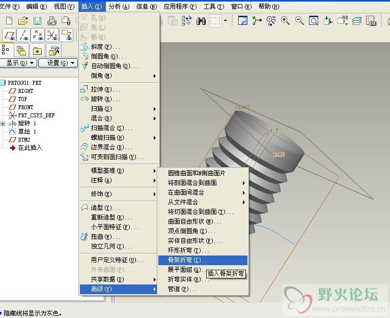

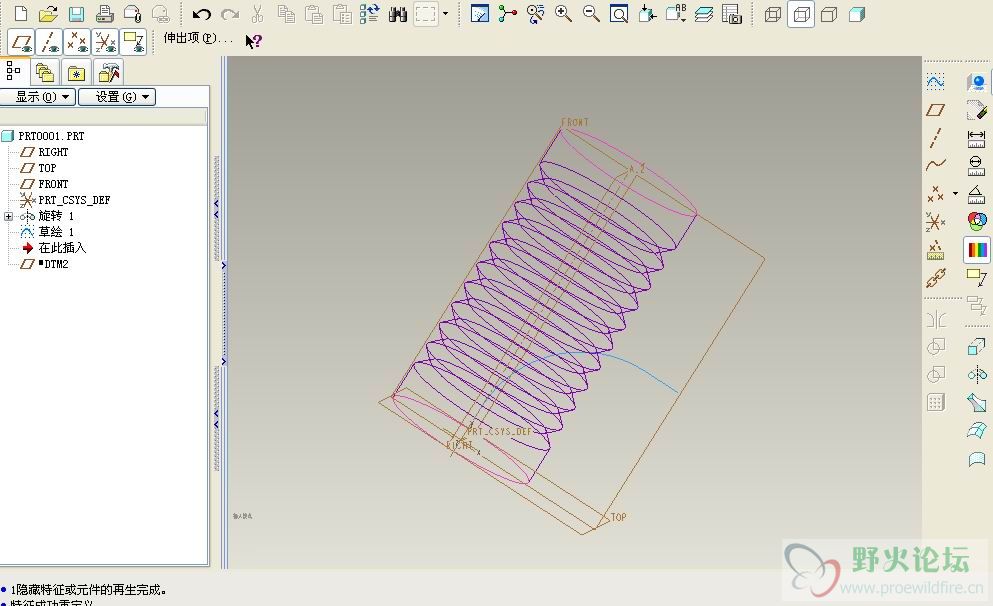

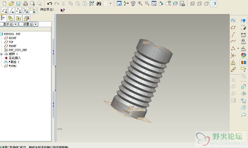

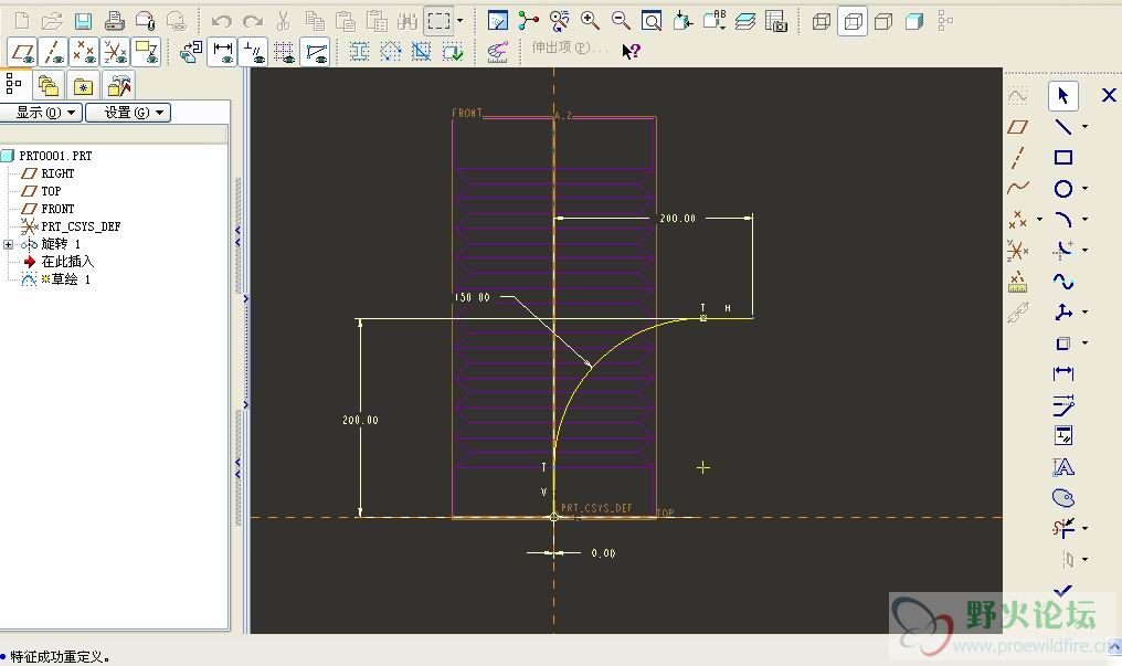

90°弯管制作步骤
我做了一个,第一步用旋转命令制作直管,具体尺寸根据图cad图纸画
            第二步用骨架折弯来折弯直管
            第三步隐藏原来直管
第一次做,不足的地方请大家指出来共同提高,我使用曲面,实体也是一样的!
huqy168 + 1 热心助人
