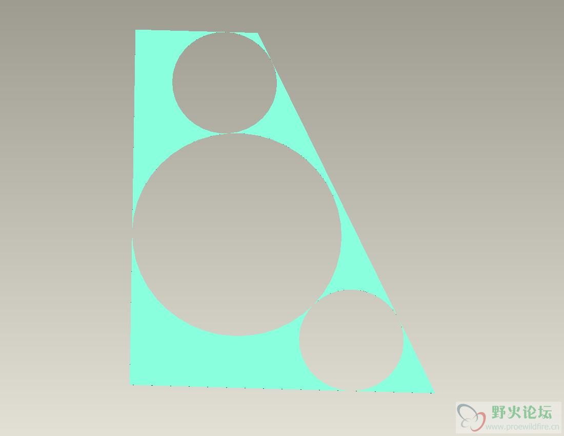

[求助] 请教约束的问题

不知道用尺寸关系的约束可不可以做到,手边没有PRO/E回去画下才知道

這題不難哦,樓主小看人啦

发表于 2009-4-16 17:28 | 显示全部楼层
補充一下,在proe上約束大圓是小圓兩倍大後,半徑尺寸不再顯示,
小圓42.83,大圓85.65,
這題確實不難:

发表于 2009-4-16 17:43 | 显示全部楼层
我不知怎麼把草繪弄成jpg檔,只好用笨辦法生成實體了,
哈 ,我設的約束大圓是小圓兩倍大,140位精度也滿足吧

 楼主| 发表于 2009-4-16 20:06 | 显示全部楼层
回复 14# andyhuang2008 的帖子
标全尺寸抓个TOP图吧.
不必140位,只要14位.
家中没有PROE,且单位里的是3.0不一定打得开.

发表于 2009-4-16 23:39 | 显示全部楼层
先画辅助线就可以出来了 用尺寸驱动
huqy168 + 1 我很认同,请说说你的尺寸驱动的方法

发表于 2009-4-16 23:56 | 显示全部楼层
比较好做啊!!!!! s2d0001.sec.rar (6.18 KB, 下载次数: 10)

 楼主| 发表于 2009-4-17 08:44 | 显示全部楼层
无法从你的WORD图中看出。
如果你这个绿图是正抓的TOP图,那我很难过。

发表于 2009-4-17 09:04 | 显示全部楼层
從word檔可以看出,上面小圓上方那點相對於大圓中心點對稱,
這個約束就解答你的問題了。
不如自己多用點心看別人的圖就行了。
