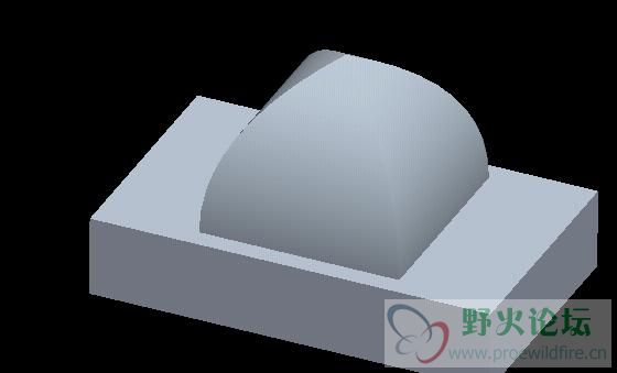

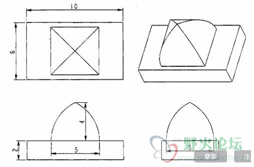

上面的特征怎么建立,麻烦发个文件,谢谢!!!
顺便问下,少尺寸吗?

弧度会不会少了尺寸?

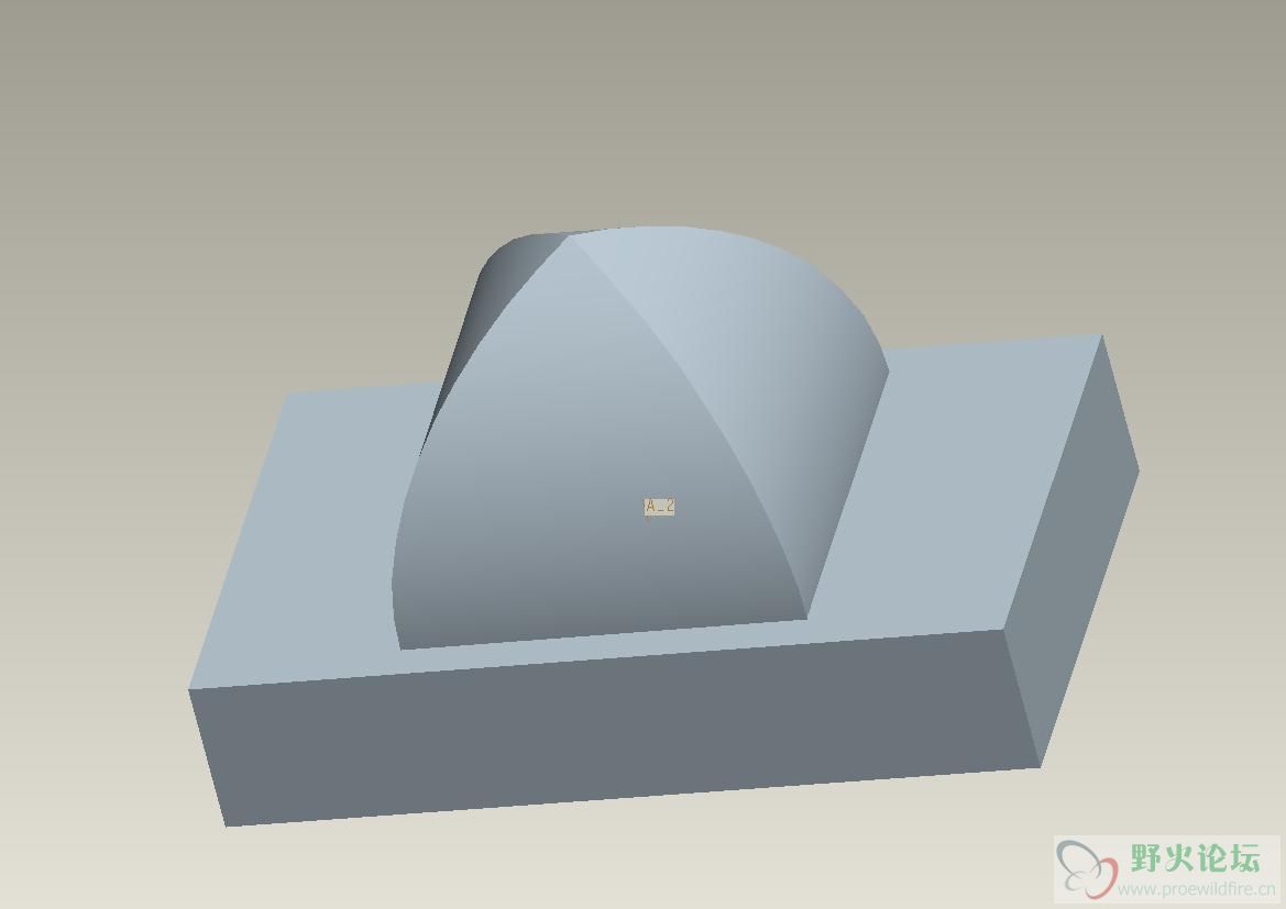

做了一个
PRT是4.0(060)的

我也做了一个,呵呵~~~~~~~~~2.0的

变截面扫略,不少尺寸

边界混合   曲面-合并-实体化。
