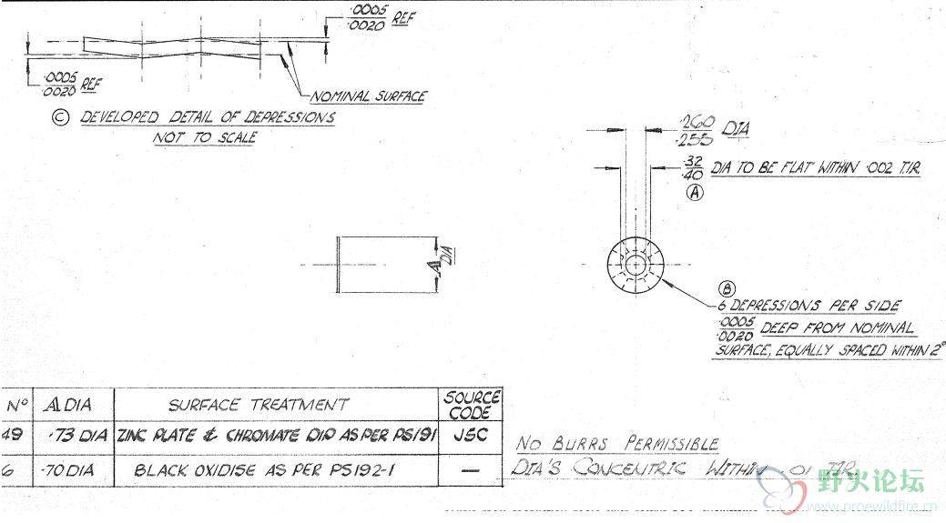

想了一天就是没想出来如何画出这个垫片

发表于 2009-4-12 12:15 | 显示全部楼层
用可变截面扫描 加一个控制图形

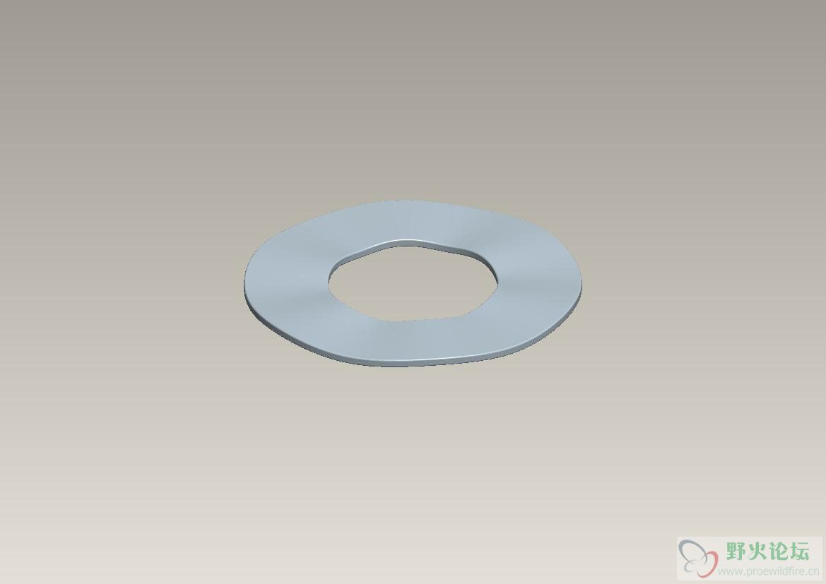

楼主:你是不是想做成这个效果?
方法是这样:
AMPLITUDE  振幅
PERIOD     周期
关系式     SD4=AMPLITUDE*COS(PERIOD*360*TRAJPAR+PERIOD*180)+0.2
           剖面高度等于0.2+振幅*余弦函数(而余弦函数的角度范围为"180*周期"至540*周期"
A: 设置参数
           输入名称:      amplitude
           输入参数值:    0.05  (可变)
           输入参数名称:  period
           输入参数数值:  6    (可变)
           (完成)
B: 选可变剖面扫描-打开参照-点选细节-点选图形中的原点轨迹曲线(即外圆周的边界线)-再点对话框中的 加-点选图形中的X向量轨迹线(即内圆周的边界线)
   点确定-点选创建或编辑扫描剖面图标进入编辑界面-点选矩形图标,在十字线为起点绘制一个任意尺寸的矩形图形至另一个点上.
   打开工具-点选关系-在对话框中 加关系式SD4=AMPLITUDE*COS(PERIOD*360*TRAJPAR+PERIOD*180)+0.2 (确定)完成
发表于 2009-4-15 20:57 | 显示全部楼层
楼上的好像画少了一样,就是中间有一圈是平的。

 楼主| 发表于 2009-4-24 18:51 | 显示全部楼层
好强悍虽然不是我想要的但是还是谢谢你了~很受益
