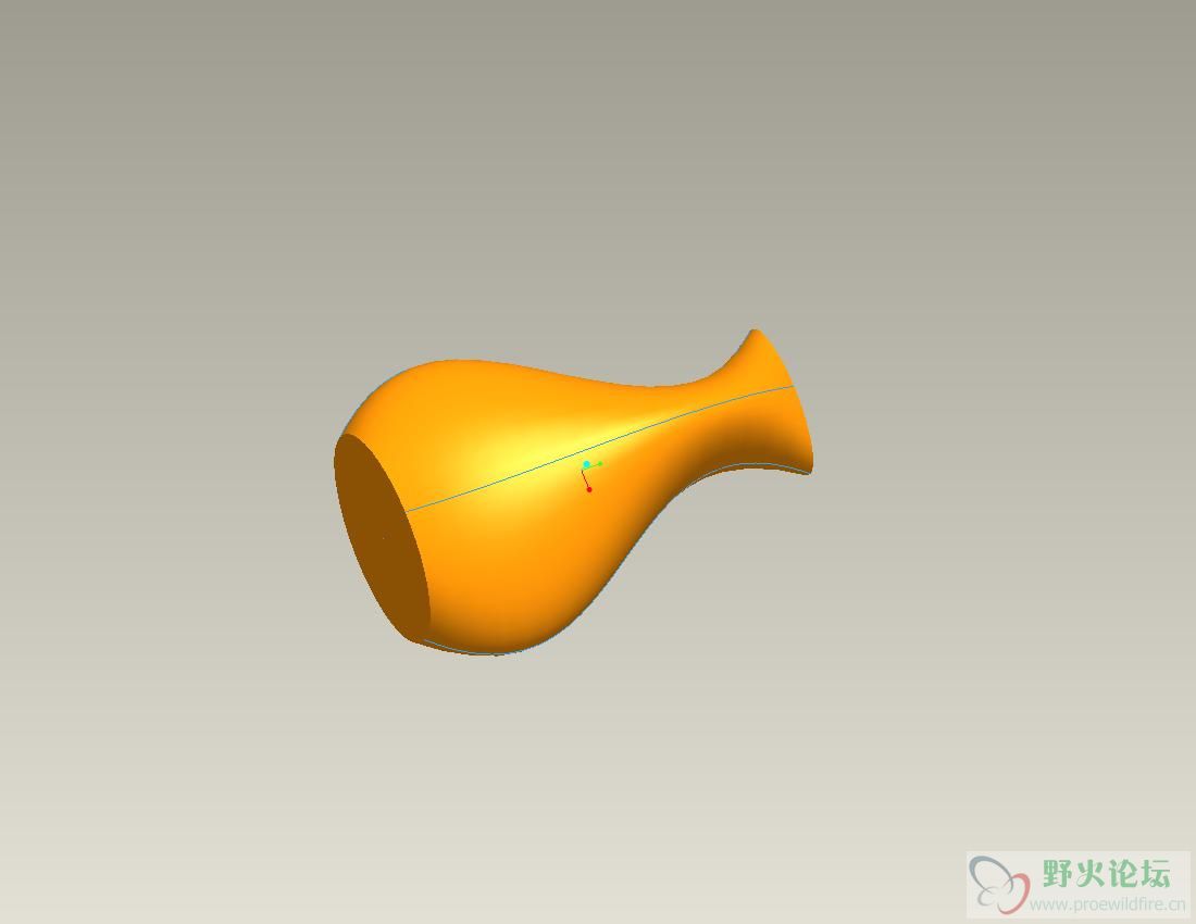

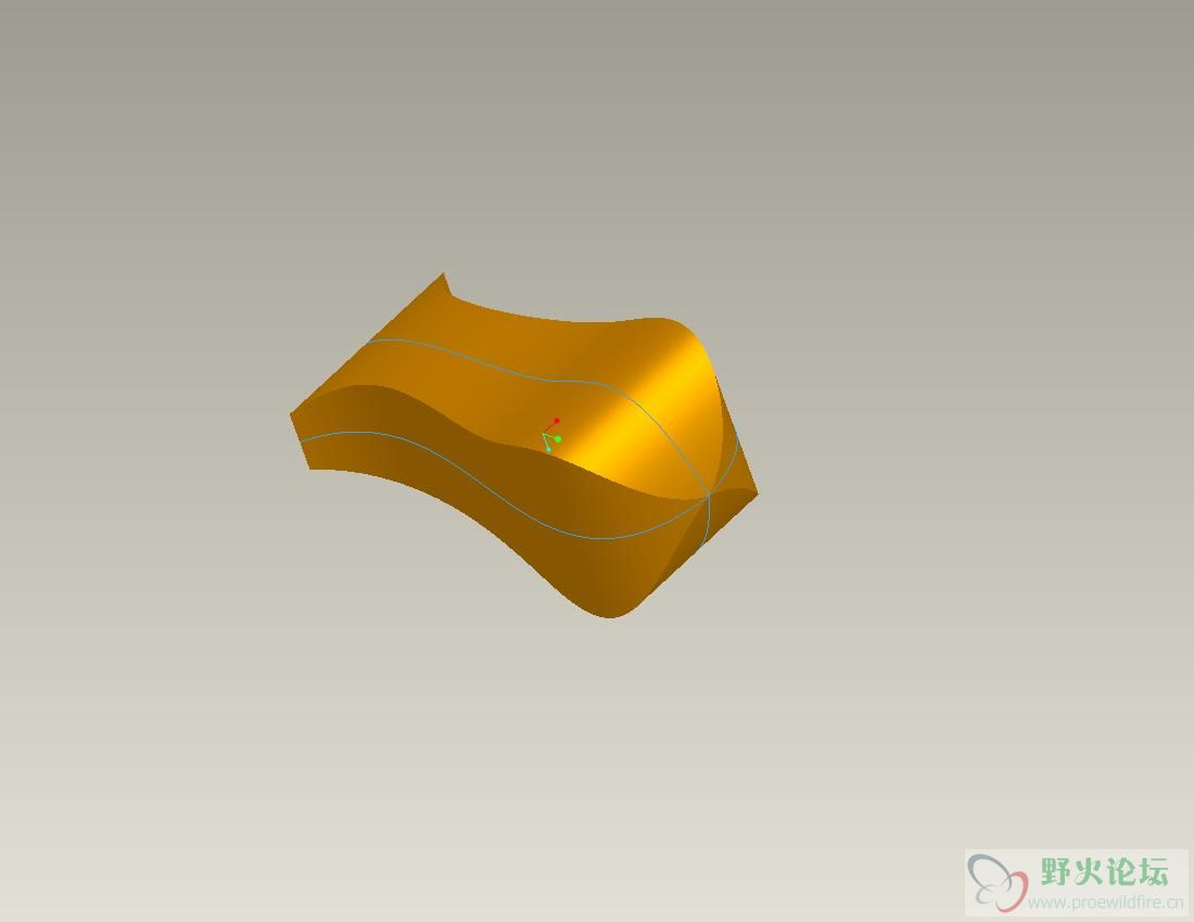

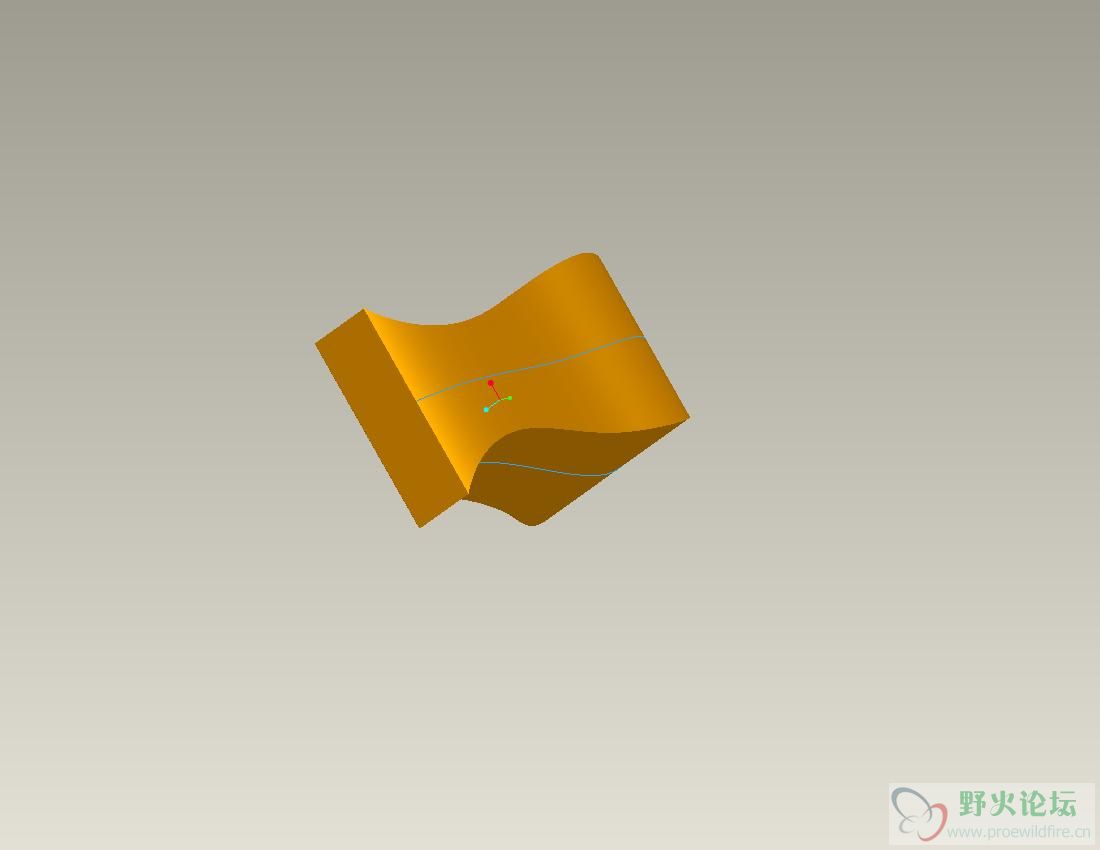

请看图片,我用的是可变剖面扫描,想做成图片所示的模型,但老是不成功,做法就是一条原点轨迹,两条链轨迹,请教高手。。。
二楼是图片。。。

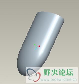

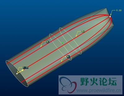

发表于 2009-4-21 19:02 | 显示全部楼层
对于你这个问题,我试了,个人得出如下结论:
1.轨迹有共同交点时,截面不能为椭圆,可以是圆,亦可以是矩形:
2.轨迹不相交时,截面可以为椭圆:
