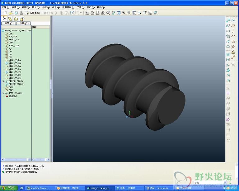

最近我在尝试做涡轮蜗杆的参数化建模。我借鉴的是论坛上下载的齿轮库的模型。在学习例子中,遇到了一些问题,特来求助。

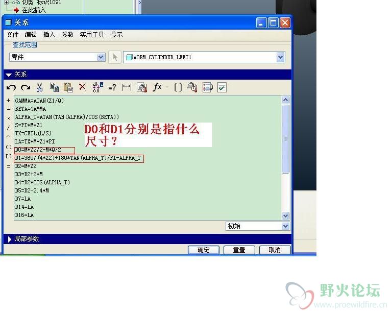

1.就是对“关系”中的有的参数所指不清楚。
例如在图2 中,  D0  和  D1  是指代什么参数我不知道,结合机械设计手册上蜗杆的相关参数和其之间换算的关系式等,也没发现这两个参数是指什么。
下面是我对“关系”的理解,但是还是有一些不清楚所指或者不确定的:
GAMMA=ATAN(Z1/Q)                                #蜗杆分度圆柱导程角GAMMA、蜗杆头数Z1、蜗杆特性系数Q
BETA=GAMMA                                      #
ALPHA_T=ATAN(TAN(ALPHA)/COS(BETA))              #蜗杆法向齿形角ALPHA、蜗杆轴向齿形角ALPHA_T
S=PI*M*Z1                                       #蜗杆轴向齿距S
TX=CEIL(L/S)                                    #蜗杆螺纹部分长度L、
LA=TX*M*Z1*PI                                   #
D0=M*Z2/2-M*Q/2                                 #
D1=360/(4*Z2)+180*TAN(ALPHA_T)/PI-ALPHA_T       #
D2=M*Z2                                         #涡轮分度圆直径D2
D3=D2+2*M                                       #涡轮齿顶圆直径D3
D4=D2*COS(ALPHA_T)                              #涡轮基圆直径D4
D5=D2-2.4*M                                     #涡轮齿根圆直径D5
D7=LA                                           #
D14=LA                                          #
D16=LA                                          #
D18=M*Q-2.4*M                                   #
D20=2*LA                                        #
D29=0.38*M                                      #
D37=0.38*M                                      #
D152=M*(Q+3)                                    #
D153=L                                          #
D154=1.5*M                                      #
D155=1.5*M                                      #
我想请教,PROE中有没有方法确定这些参数如“D0”在模型中具体指代那一个特征的尺寸?

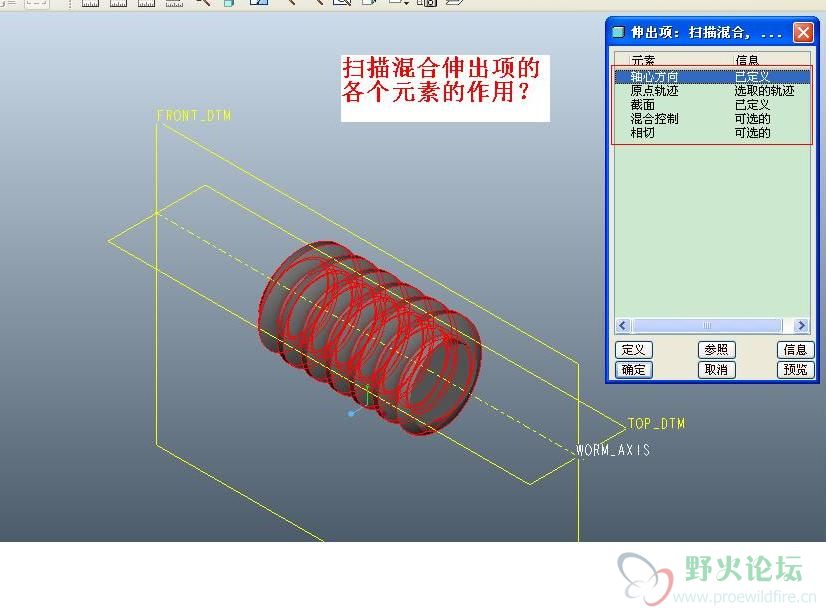

3. 因为还是初学PROE,所以想请教混合扫描伸出项得出齿廓时,图3中各个元素的作用是什么?能否提供一个建议的教程?我有林清安的高级设计视频,但是还没来得及学,不知道这里面有没有涡轮蜗杆一类的教学?
4.因为我要做的涡轮蜗杆是右旋的,而齿轮库中的那个例子是左旋的,所以在修改时,我把螺旋线的极坐标方程的角度加了“-”,螺旋线改为了右旋。但是在混合扫描伸出项时除了错。我想这也是我没能理解混合扫描伸出项的原因吧。希望高手指点!

发表于 2009-4-14 22:54 | 显示全部楼层
看机械手册不是万能的,你要找到D0很简单的。打开关系然后鼠标点左边特征栏的特征 一个一个往下点,然后看3D图中出现相应的尺寸那个是D0 找到后再研究他是模型中那一步的 干嘛用的。这个东西我自己还没做只能给你这么多帮助。现在做锥齿轮和伞齿轮的参数化模型中。
