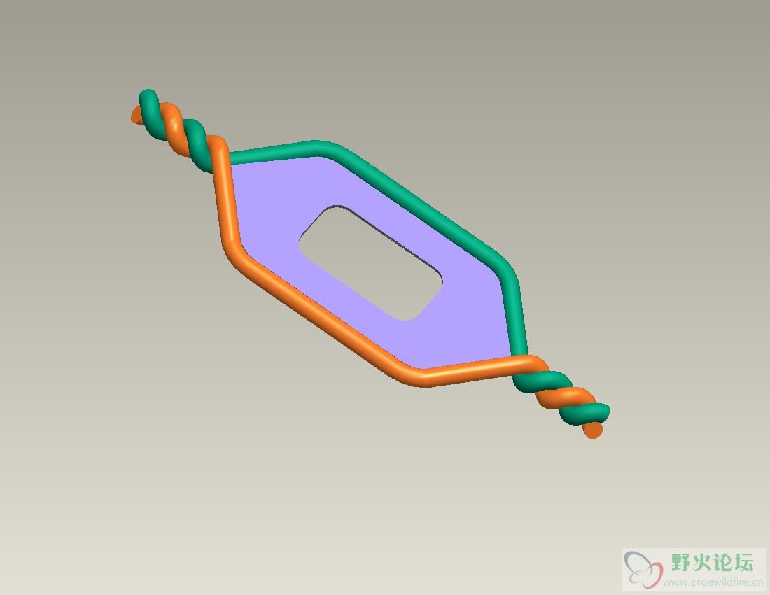

那里交叉的怎么画的

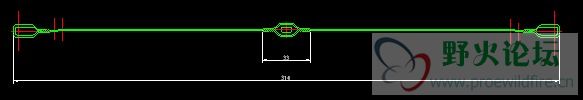

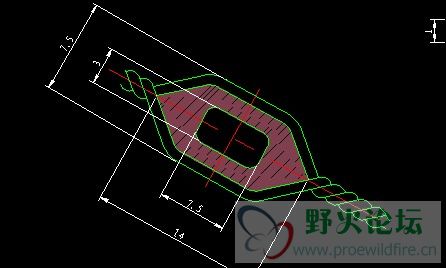

发表于 2009-4-11 10:46 | 显示全部楼层
这样一个视图不完整吧
154
211
 楼主| 发表于 2009-4-11 12:41 | 显示全部楼层
完整这样的  它叫棕丝  圆织机上的

发表于 2009-4-11 12:56 | 显示全部楼层
我畫了一個,有些地方還沒處理好,

 楼主| 发表于 2009-4-11 14:18 | 显示全部楼层
我画的两条线分很开   怎么合在一起的
本人新手 很多不懂
437
667
发表于 2009-4-11 14:48 | 显示全部楼层
將軌跡到中心線的距離等於截面圓半徑就可以了,
若有干涉,再調下節距
154
211
 楼主| 发表于 2009-4-11 15:11 | 显示全部楼层
谢谢  弄好了
