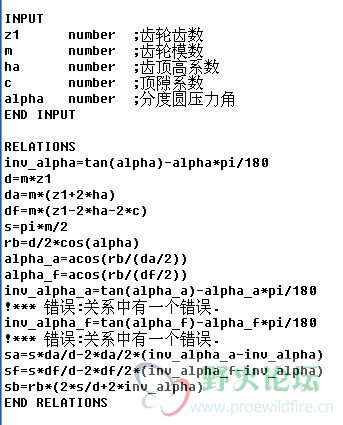

根据教材指导,具体步骤一步一步如下:
1、创建新的零件文件
File/New
→[输入零件的名称:Cylin_Gear,取消Use default template 的选中记号,然后单击OK按钮]
→[选择公制单位mmns_part_solid后,单击OK按钮]
→[基准坐标系PRT_CSYS_DEF及基准面RIGHT、TOP、FRONT显示在画面上]
2、启动【Program】编辑程序
输入已知条件:齿轮齿数、模数、压力角,建立计算关系式。
Tools/Program/Edit Design
→[打开记事本,首先在INPUT和END INPUT之间添加输入参数,然后在RELATIONS与END RELATIONS之间添加齿轮设计时所需关系式,存盘,并退出记事本]
问题就在这了,我完全按书输入程序,存盘并退出时,程序提示有错误:
可我怎么也找不出问题所在,我试着改变代号的输入方式,比如把inv_alpha_a改成inv(alpha_a)等等方式,还是不行,我试着叫我同事试做一下,结果也是一样,就是那两个关系试有错误,请问各位高手到底是什么原因?

发表于 2009-4-20 11:09 | 显示全部楼层
你用的是2.0的吗?
我3.0的,也出现了这个错误.
D=M*Z
error构造不好的表达式。
DB=D*COS(ALPHA)
error构造不好的表达式。
DA=D+2*HA*COS(DELTA)
DF=D-2*HF*COS(DELTA)
还没有找出原因,我是新手,感觉应该是常见,希望有人能解决一下
