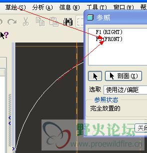

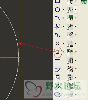

其实很简单啊:
1:    通过边创建图元,来张图吧:
2:    还可以通过  草绘---参照,再来张图:
珍惜时间,努力工作,明天一定更美好!
