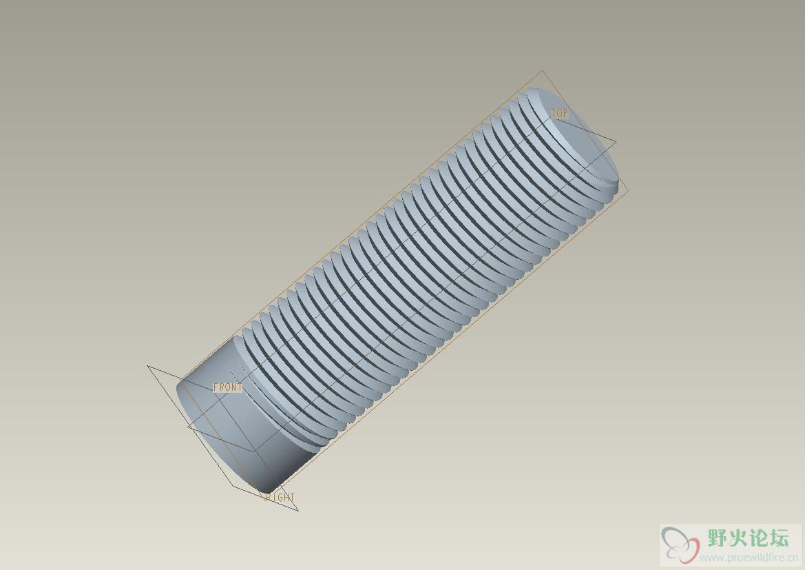

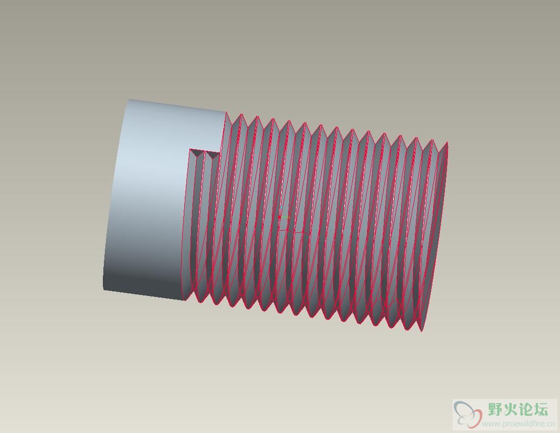

如果我想用扫描法画螺纹,可以产生双螺旋螺纹否?
可以的话请高手指点,又或者有其他方法,也请提出,学习谈论下

发表于 2009-4-9 19:28 | 显示全部楼层
应该是可以的,你可以做两个截面就成了双线了
大家都伸出手,我们就可以玩转地球!

发表于 2009-4-9 20:07 | 显示全部楼层
你可以用阵列里的方向

 楼主| 发表于 2009-4-10 08:19 | 显示全部楼层
回复 2# huqy168 的帖子
做两个截面好像不行,螺旋扫描要求截面唯一,是不是我哪里有问题没弄透,能否详细点说明
   同时,楼下的阵列法是肯定可行的

发表于 2009-4-10 16:43 | 显示全部楼层
直接用螺旋扫描就行

发表于 2009-4-10 19:50 | 显示全部楼层
直接螺旋扫描是可以,但不能自然开始,和自然收尾

发表于 2009-4-10 22:12 | 显示全部楼层
是的,直接用螺旋扫描也是可以的

发表于 2009-4-10 23:12 | 显示全部楼层
回复 4# whwxi83 的帖子
能不能具体说一下再买整列得到呢??
