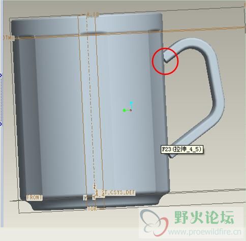

我刚刚学PROE不久,在扫描一个杯子的手柄时发现手柄端面跟杯子的侧面不贴合,这个问题不知道该怎么解决。请各位大侠相助!!!谢谢@@
 楼主| 发表于 2009-4-8 22:13 | 显示全部楼层
请各位大侠帮忙啊@@@
 楼主| 发表于 2009-4-8 22:29 | 显示全部楼层
我草绘轨迹时是将轨迹的端点放在杯子侧面上的啊

将轨迹端点对齐到杯子的边上,然后扫描的时候选择合并端点

好像叫合并自由终端

扫描成曲面合并在实体化,或者从端点开始扫描

谢谢各位大侠,问题已经解决了。选择合并端点就好了。
