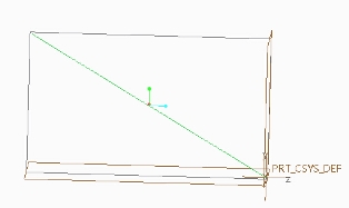

发表于 2009-4-7 12:39 | 显示全部楼层 |阅读模式
比如说我想沿着与水平面30度的方向扫描个圆柱,两端界面是平行的且与水平面平行,怎么才可以做到.
我用扫描只能垂直与路径,不能沿着30方向,并且是断面平行与水平面的,其他软件可以做到的啊.

呵呵,不是这个软件的问题,你得选用正确的方法,自古华山并非真的一条路噢!

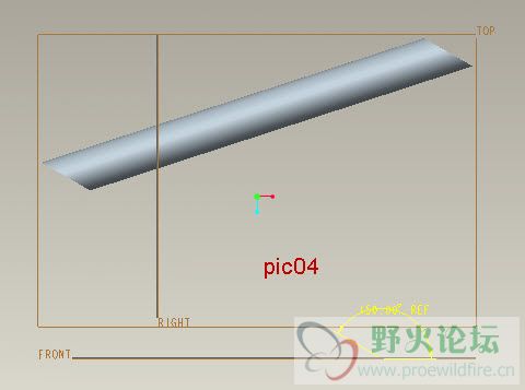

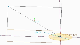

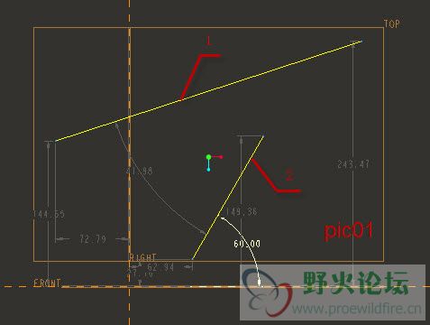

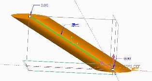

下面是实现的一种方法(proe2.0为例):可变截面扫描
  如下图pic01,作沿路径1的圆柱,使得圆柱截面与front面成30度
1)作一辅助直线2,使得直线2与front面成90-30=60度角(如图pic01);完成,退出草绘。

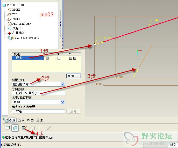

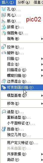

2)插入--可变截面扫描(pic02),进入可变截面扫描界面。
3)如图pic03,打开“参照”页,“轨迹”选择线1作为扫描轨迹(1步);“剖面控制”下拉菜单选取“恒定的法向”(2步);“方向参照”选取我们作的线2(3步);点击“草绘”(4步);进入草绘截面
4)草绘一圆,完成;结果如图pic04,圆柱端面即与front面成30度角
[ 本帖最后由 liulubing 于 2009-4-8 23:18 编辑 ]

发表于 2014-11-19 17:26 | 显示全部楼层
不太懂第二条那个辅助线有啥用哩
64
发表于 2014-11-19 17:52 | 显示全部楼层
我表示这个是十分简单的扫描:恒定方向扫描。
(1)绘制扫描轨迹;
(2)选择“扫描”;
(3)在”参考“选项卡中中选择截平面选项为”恒定法向“。
(4)选择草绘平面为方向方向;
(5)绘制草绘;
(6)ok
