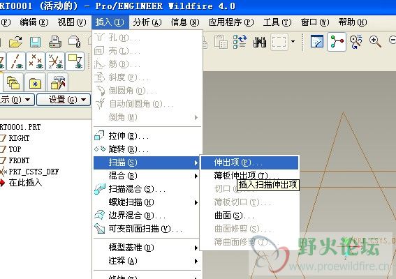

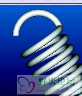

我想知道怎么画那个螺旋上面那钩钩,我先画了一个螺旋,那钩钩不知道怎么弄好,我试过用扫描伸出项,可以系统说不能混合的特征,希望大家能指点一下,谢谢了

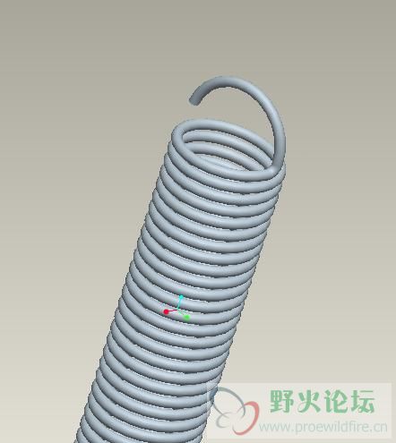

这钩钩终于画出来了,多谢各位给的帮助,谢谢了
我的方法先做出弹簧再用扫描伸出项做出连接钩钩的线条,再用旋转做出钩钩...
[ 本帖最后由 663232 于 2009-4-7 18:47 编辑 ]

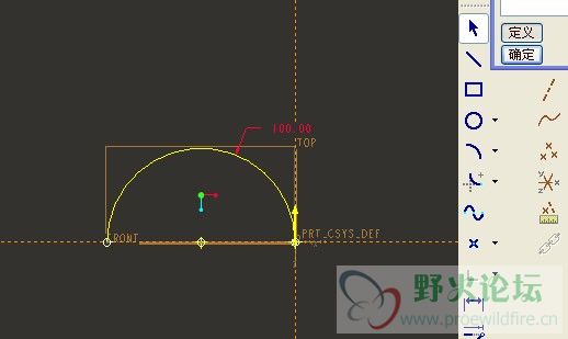

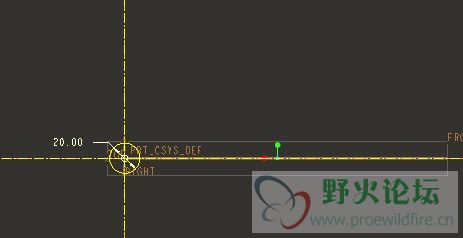

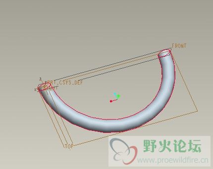

发表于 2009-4-6 19:22 | 显示全部楼层
用 扫描 伸出项   做
看图
具体数据自己定
  我的数据是乱写的

 楼主| 发表于 2009-4-6 19:35 | 显示全部楼层
回复 2# qq503025001 的帖子
这钩钩单个我会画,我想要怎么把这个钩钩连上弹簧去
