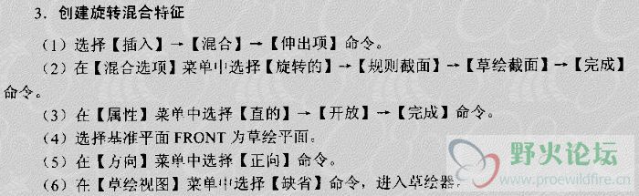

我在创建混合特征遇到的问题,请高手赐教。
我把步骤说一下,请高手详细指点,谢谢!

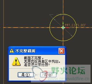

2、当我画了一个园时,点草绘工具样的勾按钮时,出现如下问题:
3,消息栏中提示缺少坐标系。
晕死,我搞了一下午了,把我这个烂菜鸟搞得都想砸电脑了。

我不知道你要画什么!但是提示要你插入一个坐标系就可以了!在草绘里面点的下拉菜单中有坐标系

做混合时,是要做两个截面的,并且要求两个截面的边数是要相等的,转换截面的方法是:草绘,特征工具/转换截面里,你再试试吧
[ 本帖最后由 huqy168 于 2009-4-5 19:40 编辑 ]

呵呵,点右键切换剖面,然后在画剖面.
