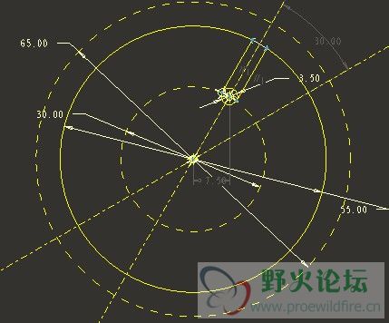

 楼主| 发表于 2009-4-6 11:02 | 显示全部楼层
阵列
不会没有吧?如果PRO/E草图里面没有的话,那话起来不是特麻烦啊?看看我的图(据个例子一个例子)。阵列那个小图

发表于 2009-4-7 15:50 | 显示全部楼层
楼主可以单独做出小图,然后在特征里阵列。。。
发表于 2009-4-7 17:06 | 显示全部楼层
我知道的是草绘里没有,proe造型都是基于特征,只有特征里才有阵列

发表于 2009-4-7 22:09 | 显示全部楼层
何必偏要在草绘阵列,proe最好使用简单的命令逐渐生成复杂实体,这样以后修改起来非常的方便。

发表于 2009-4-7 22:47 | 显示全部楼层
如果草圖特復雜,你的機器配置的要求也就越高.
破衣的草圖沒有陣列,只有生成特征後再陣列

发表于 2009-4-8 08:32 | 显示全部楼层
在特征里面阵列是一样的啊
