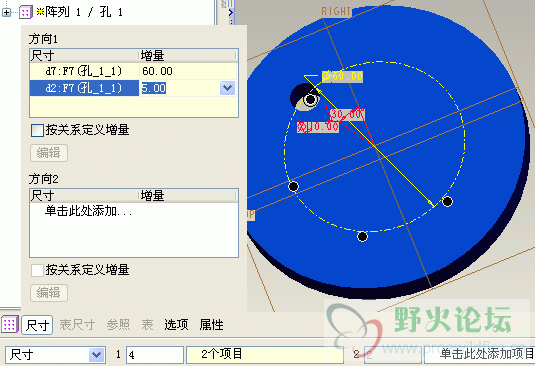

PROE野火版3.0的阵列时,如果用关系式阵列出逐步增大,或减小的特征时,该怎么编写关系式?有没有人给个例子看看,有没有什么公式?

不知道你要做的阵列是什么样的,不一定要用关系式吧,以下演示孔直径逐渐增大的阵列。
只需要给孔特征的 直径尺寸 添加个增量即可。

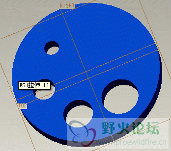

 楼主| 发表于 2007-10-26 14:46 | 显示全部楼层
我自己练习了一个
