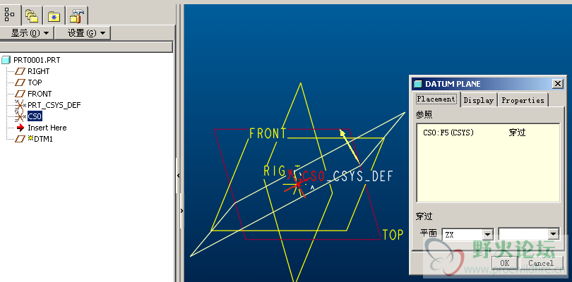

想建立一个新平面,好几天了,不知道怎样才是方便的方法。
将top面绕z轴旋转45度后再绕x轴旋转45度。
[ 本帖最后由 lxch 于 2008-2-26 11:18 编辑 ]

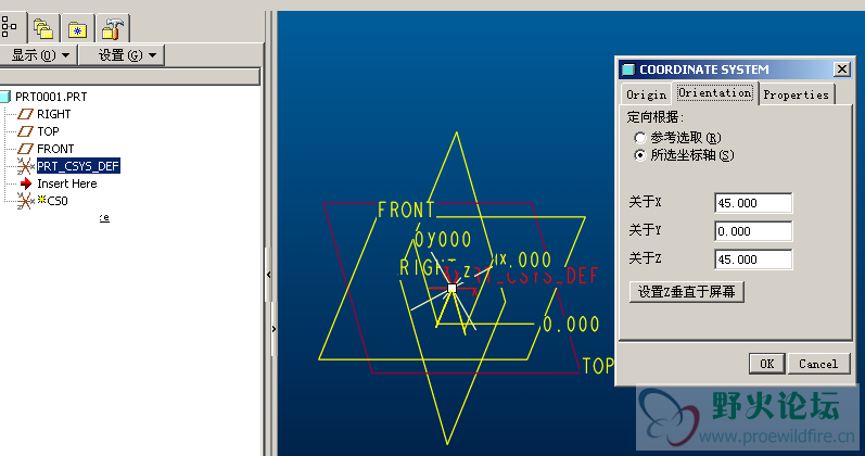

我觉得最简单的做法是,先按照你的要求,创建一先饶Z轴旋转45度同时饶X轴旋转45度的座标系,然后直接利用新创建的座标系过ZX创建基准平面就OK.

我还没有在已经有的模型中建立新的坐标系,该如何操作呢?

直接新建座标系就OK了啊!

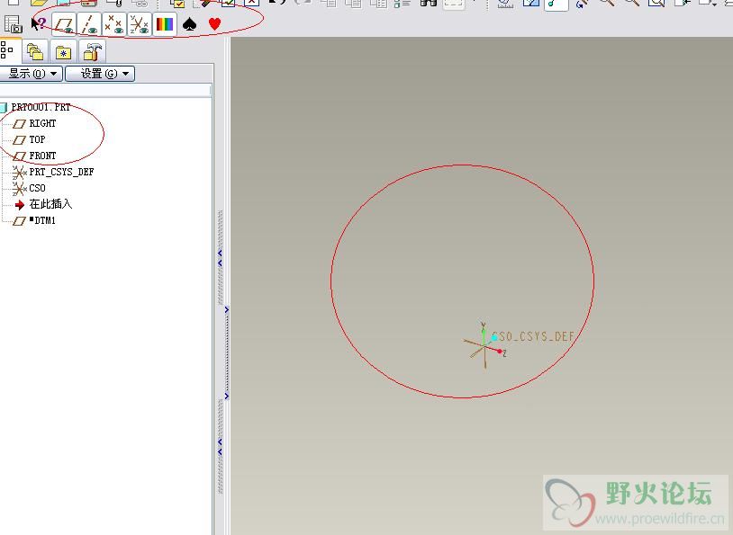

为什么我建了新的坐标系后原来的基准面就不再显示啦

点图片所表示的最后一个按钮看看.
