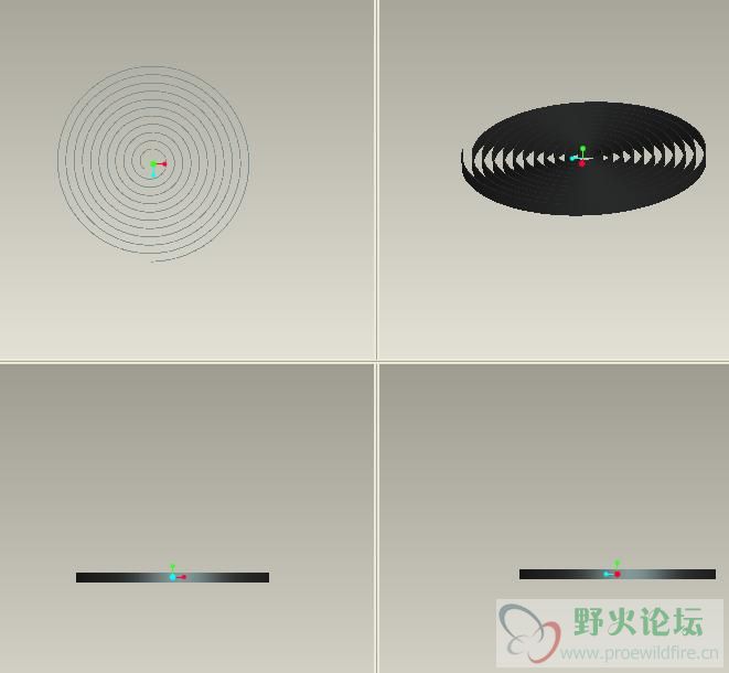

[分享] 请看此图的做图诀巧
发表于 2009-3-31 16:01 | 显示全部楼层
你想要什么顶,尖顶?你把那个角度和节距改大一点就行了
50
发表于 2009-3-31 16:14 | 显示全部楼层
是这种么?
不明白你为什么会画成那个样子
 楼主| 发表于 2009-3-31 16:45 | 显示全部楼层
未命名.jpg 这样的
 楼主| 发表于 2009-3-31 16:46 | 显示全部楼层
回复 11# lisheng101a 的帖子
你看一下PART就知道了
221
277

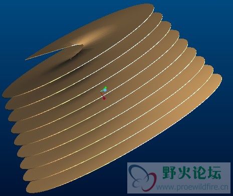

发表于 2009-3-31 16:59 | 显示全部楼层
首先,我不是高手,其次,我知道你为什么会画成那样.因为你选了"轨迹法向"
221
277
发表于 2009-3-31 17:02 | 显示全部楼层
如图,所以导致了你那个效果,,一般我们是选"穿过轴",出来的效果就是类似弹簧那样的
