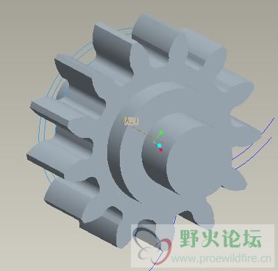

未命名.jpg 这是我刚学的齿轮

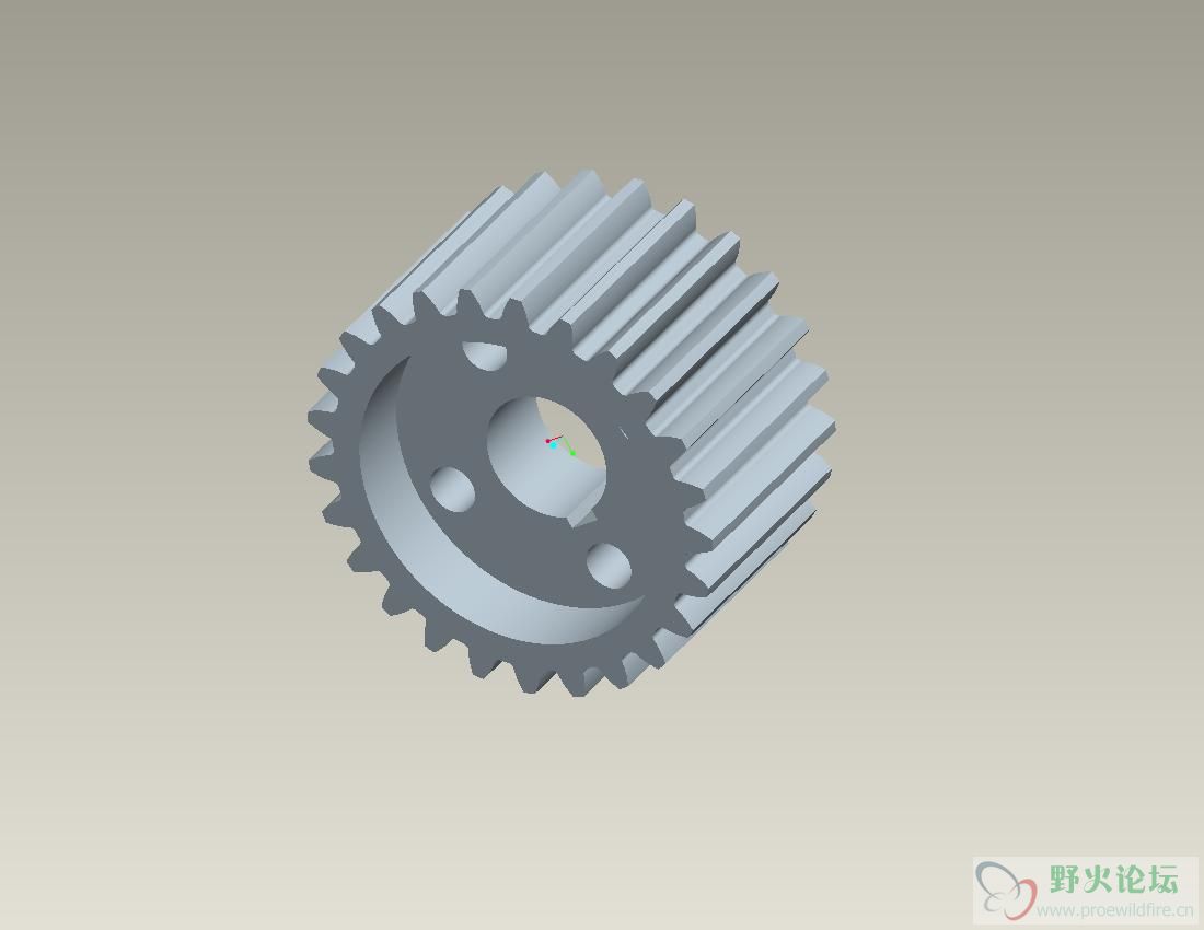

这个阿行?修改下就是
gear1.prt.rar

怎么就是感觉楼主画的齿轮怪怪的呢??

不是要参数化来弄吗?怎么上面那个好像不是啊?

发表于 2009-4-2 14:27 | 显示全部楼层
第一张的齿轮齿数是13牙,已出现了根切现象,应该用变位齿轮中的正变位。
圆柱齿轮不出现根切的最少齿数是17牙
