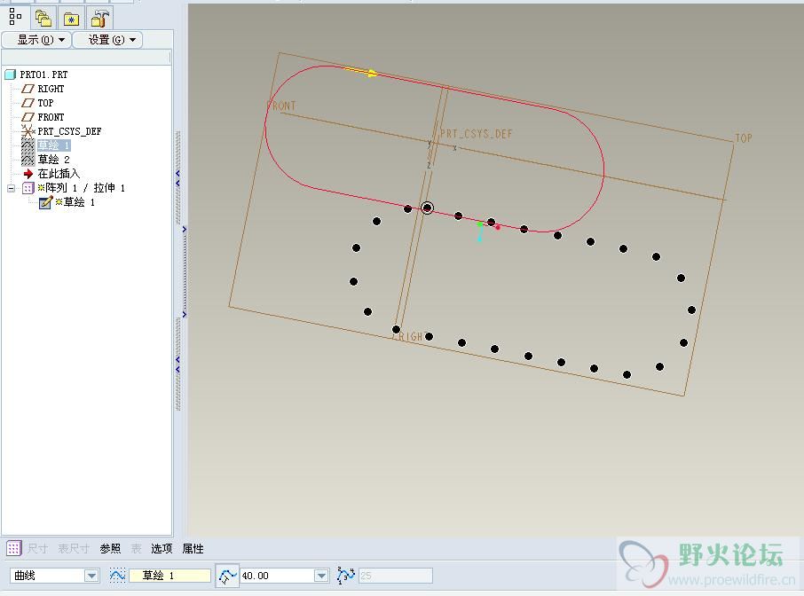

在曲线阵列中怎么让阵列内在曲线中,希望高手能指点一下,谢谢了

你要把特征参考到曲线上

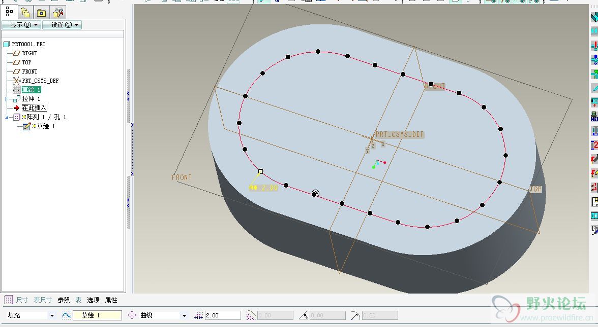

做了个你看阿对
qq.prt.rar

就是把要阵列的那个特征放到你的那个所谓曲线上,也就是这个图上的有箭头的地方,也就是十字线的交点。
试试看啊

二楼一名话“要把特征参考到曲线上”使我恍然大悟,一句之师啊。
