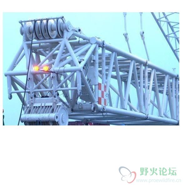

履带吊的臂架全是管子相惯焊接的,这种有会画的同志吗?
能告诉一下谢谢啊

那怎么画啊,请高手指点一下

发表于 2009-3-30 21:34 | 显示全部楼层
你就会画~~
首先这个不是一个由一根管弯成的,,而是由很多管子组焊起来的~~~~你要一根一根组装起来~~~

发表于 2010-3-15 22:02 | 显示全部楼层
那接头部分怎么处理。先一根一根的画出来再装配 啊、能否绘制一个骨架模型。

发表于 2010-3-16 00:34 | 显示全部楼层
用EFX模块,应该很简单!

发表于 2025-7-15 11:20 | 显示全部楼层
apan 发表于 2010-3-16 00:34
用EFX模块,应该很简单!
框架模块下,定义接头型式
