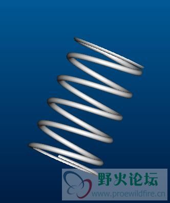

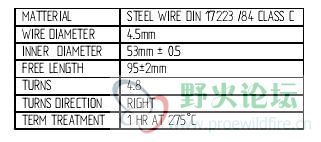

图中压平部份如何建模能保证图中尺寸要求,求高手传prt
让偶学习,谢谢了
(我建的如图但感觉与图中不符求高手指点)

发表于 2008-2-25 18:57 | 显示全部楼层
做完之后切一下不就行了吗?很简单吧

 楼主| 发表于 2008-2-26 09:54 | 显示全部楼层
我也切了,上面的三维图就是我做的,跟图中不太一样,问题是怎么能保证图中尺寸要求

发表于 2008-2-27 16:45 | 显示全部楼层
支撑的圈数一般要又1.5圈,所以还是又讲究的

发表于 2008-3-6 10:05 | 显示全部楼层
螺旋扫描完成后直接用一个基准平面剪掉就平啦
发表于 2008-3-6 15:51 | 显示全部楼层
做的时候计算一下就行了
