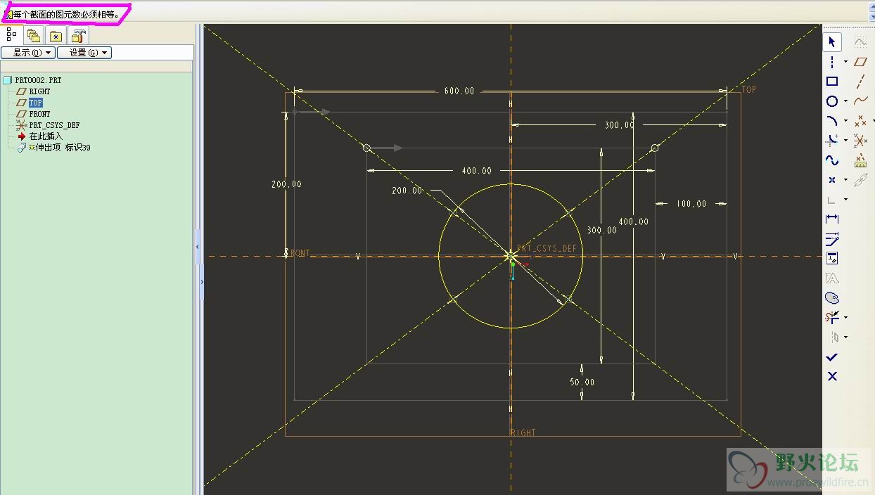

插入-混合-伸出薄板项,提示“每个截面的图元数必须相等”,
已经在圆上生成4点,怎么办??
如下图,我是菜鸟,求求各位大虾指点迷津!!

那在另外一个截面上的图元也要做出相应的4点,,当然也可以是一个点

圆上的不是画点,是用右侧倒数第四个按钮里的打断,在圆上点四下

感谢3楼,你的说法是正确的,按照你的说法,问题已经解决了,谢谢!!!
