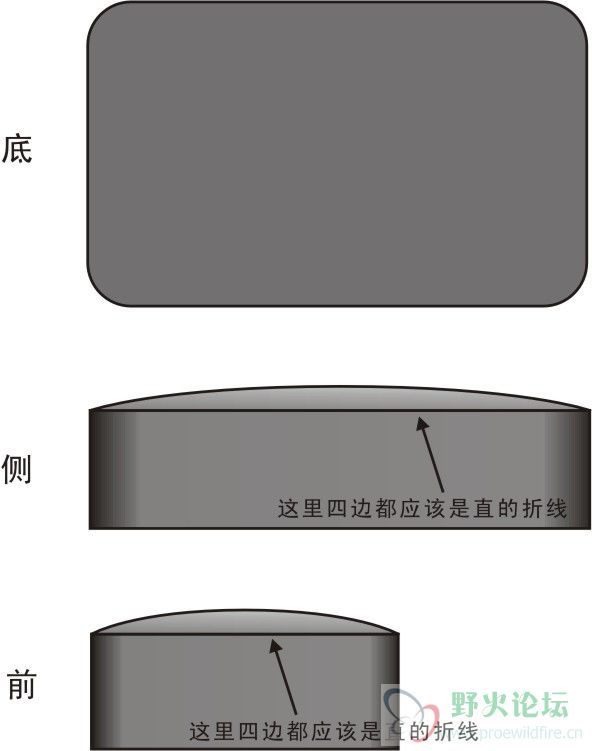

[已解决] 请问如何造型这种凸形曲面(有图)
-2
 楼主| 发表于 2009-3-26 09:14 | 显示全部楼层
难度很大的哟,没这么简单啦!!
请看详细说明!谢谢,很抱歉刚才没附上这个说明。
-2
 楼主| 发表于 2009-3-26 09:15 | 显示全部楼层
而且周围最终成果是没有倒圆角的。是直棱角
-2
 楼主| 发表于 2009-3-26 09:20 | 显示全部楼层
有大大能做的,还可以增加悬赏额度哦!

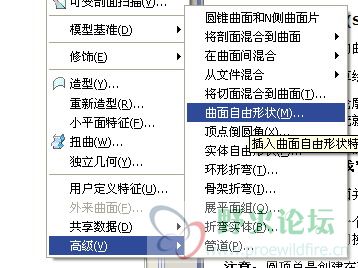

回复 9# yqq823 的帖子
截面圆顶?这个功能可从来没用过唉。能详细说说吗?

 楼主| 发表于 2009-3-26 10:22 | 显示全部楼层
对啊,楼上的,怎么做的.放个标准方向的我看看好吗?
-2
 楼主| 发表于 2009-3-26 10:24 | 显示全部楼层
能不能把每步的图放上来呢,关键是混合曲线的位置和形状

 楼主| 发表于 2009-3-26 10:32 | 显示全部楼层
另外为什么我找不到“截面圆顶”这个项呢?我是野火3的
-2
 楼主| 发表于 2009-3-26 10:50 | 显示全部楼层
菜单找到了,谢谢!需要allow_anatomic_features yes
