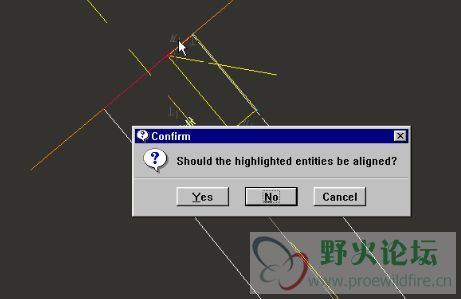

看下面那个图  那个是林清安的视频截图  说是 用直线在那里面画个方块,画好后会出现一个对话框 提示说所画的线条是不是要落在原有的
零件的边上?           现在的问题是  我自己画的不提示这个东西,然后到后面的一些东西就画不出来了·
请问该怎么解决一下呢?谢了

补充一点:我用的是proe3.0  视频里面的是proe2.0
 楼主| 发表于 2009-3-25 16:01 | 显示全部楼层
还有一个问题:我的 proe4.0 里面那个 孔工具 里面的放置只有3个 没有后面的 同轴
但是3.0里面有     问一下 你们的4.0有没有那个 同轴 啊?

图打不开
4.0版本的同轴的是没有的。。。。你要用鼠标右键的。。。光到那边去点是没有的。。。。。。。。。。

我的4.0也没有同轴,可能删减了

有同轴的选项,按住ctrl,然后点选轴线就是了
对于楼主的问题,是你画线的时候,画的线与旧的边相距太远,系统不会去判断你的线要不要与旧边对齐,所以你在画线的时候,离边近一点就行了
