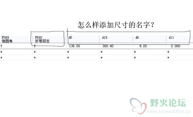

组表中各个项对应的对象(尺寸、特征等)如何另取个名字?特征在模型里边可以改名字,尺寸用什么办法呢?版本2.0,钣金建模,谢谢!!

尺寸属性里改试试

谢谢老大!按照你的说法已经解决了,非常感谢!
在族表里边有个注释行不知道有什么用,我想,用注释行是不是也可以呢?现在还在摸索,呵呵。
