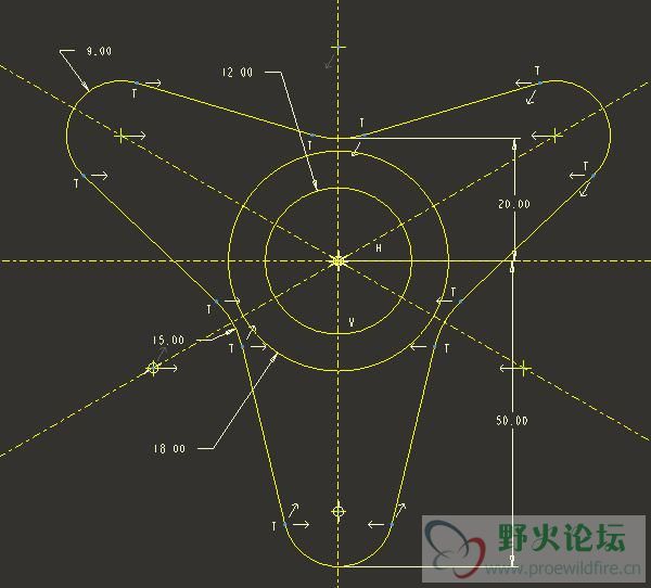

大家来做下,是我遇到的问题题目,有点无头绪!大家画出如贴图的图并标注,尺寸标注要一模一样。我虽然能做出来,但还是在这需求最优解答!

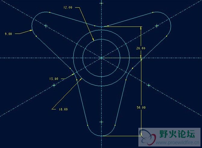

没觉得有什么问题啊,用约束做的

这不难啊,用旋转不久好了吗

这个应该很简单吧。。中间两个圆先画出来。。然后边上的那年R9的圆和R15的圆都画出来。再加几条线。最后把多的线删掉不就行了?

我画的,只画1/6,再镜像,加上相切约束就成了!!
