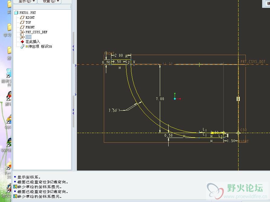

在进行截面混合的时候,用旋转,在草绘后显示截面不完整,提示说缺少草绘的坐标系图元,这是什么呀,我已经添加了坐标系了,请高手指点一下,谢谢了

发表于 2009-3-23 15:26 | 显示全部楼层
你这是什么特征啊

发表于 2009-3-23 20:45 | 显示全部楼层
那你就创建个坐标系,右边的工具栏上有

发表于 2009-3-23 21:30 | 显示全部楼层
在图中没看到你的坐标系啊

 楼主| 发表于 2009-3-24 21:29 | 显示全部楼层
我添加的坐标系错了,应该是加草绘坐标系,不是基准坐标系,谢谢各位的意见
