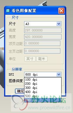

发表于 2009-3-23 14:38 | 显示全部楼层
当然可以。在渲染设置中可以设定分辨率和指定输出文件(图形文件)

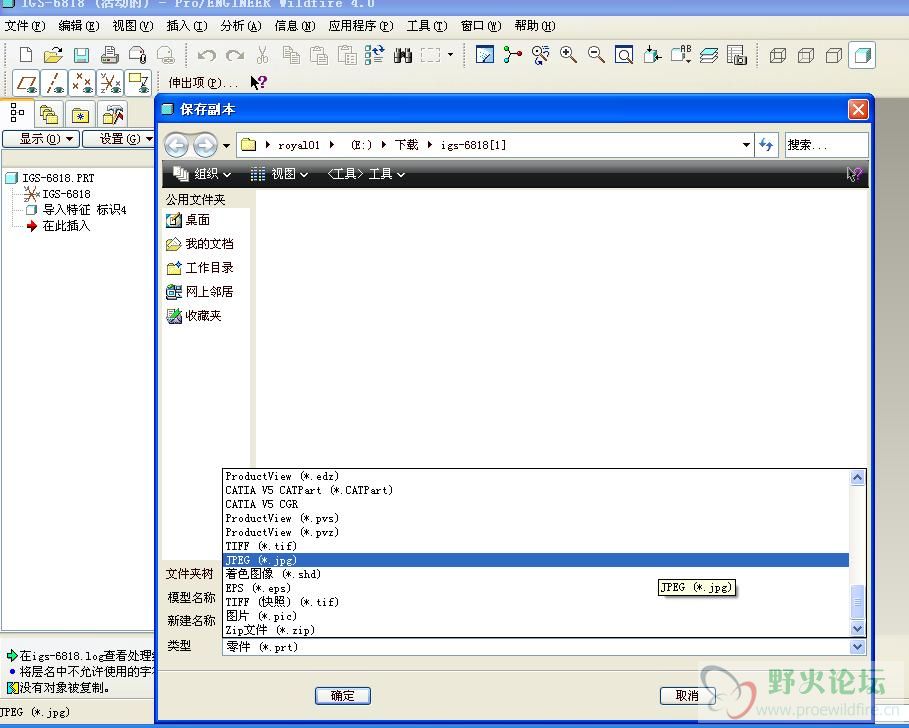

发表于 2009-3-23 20:50 | 显示全部楼层
保存副本,里面 有JPEG格式

发表于 2009-4-29 21:41 | 显示全部楼层
原帖由 野火 于 2009-3-23 20:50 发表
保存副本,里面 有JPEG格式
我也是用这个方法的,把分辨率设到最高

发表于 2009-5-2 09:30 | 显示全部楼层
6楼,的方法很好。
最后用图片编辑软件(如MS Picture Manager)设定分辨率即可。
