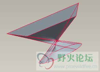

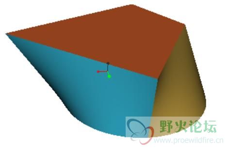

纯新手,混合遇到问题
为什么我的是这样的
为什么我的是这样的
想要混合成这样的
想要混合成这样的

发表于 2009-3-21 23:58 | 显示全部楼层
起始点没对好···

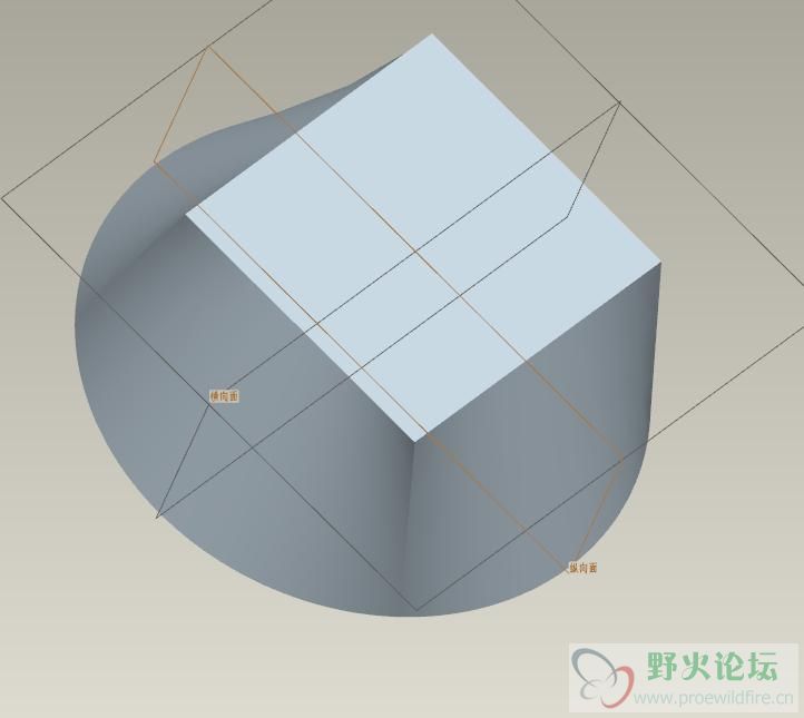

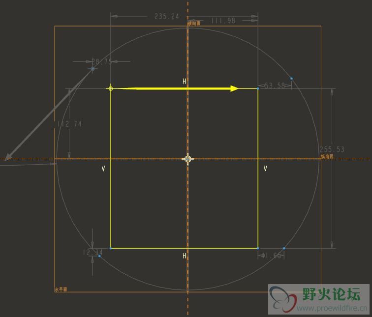

 楼主| 发表于 2009-3-22 08:13 | 显示全部楼层
起点要怎么对啊?  在哪一步设置的呢。别骂我

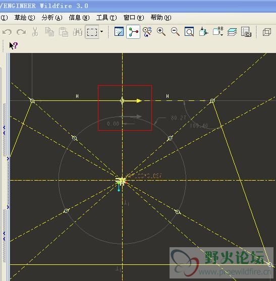

发表于 2009-3-22 09:35 | 显示全部楼层
红筐里的两个箭头要在同一方向同一轴线上
 楼主| 发表于 2009-3-22 22:20 | 显示全部楼层
谢谢楼上的大哥,我试了,是不是这个箭头指的方向代表着点的连接方向呀?   好像在sw里没遇到过类似的诶,还有其他的类似的细节吗,敢烦哪位大哥对小弟指教一下……

发表于 2009-3-24 18:39 | 显示全部楼层
还有的细节就是除了起点(就是你说的标记箭头的地方),还要注意两个截面所分的段要一致。
这是一个圆与一个矩形混合,矩形很自然的有4条线段而圆没有,那么就要将圆切成4修剪命令里的分割图元命令
这样就可以将两个截面混合了
