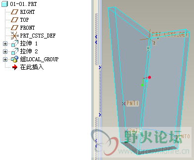

大家好,我在学习过程中遇到了困难,请求帮助,如下图,我想把组阵列[,此组包括草绘曲线所在的平面DTM1,及此平面和实体的边上两点{通过点工具做的}和草绘曲线
阵列是我选的是尺寸阵列point0的竖直参照。。。。做完后确定没有发现阵列的  PAT如下/color]

你这个零件看上去好像没什么要阵列的吧
55
 楼主| 发表于 2009-3-22 07:55 | 显示全部楼层
我要把那个草绘曲线阵列

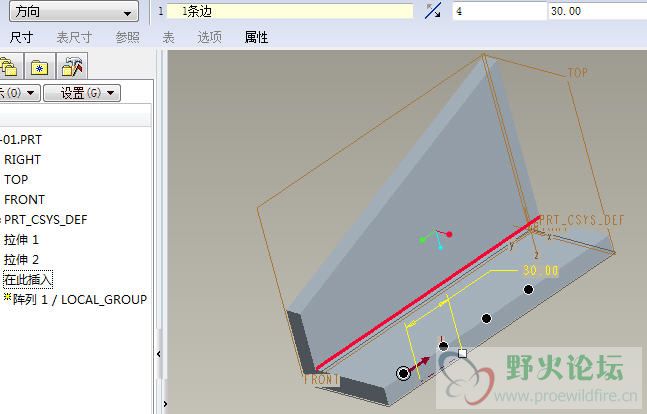

发表于 2009-3-22 14:37 | 显示全部楼层
用方向阵列
