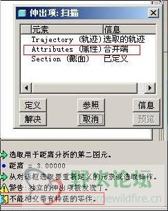

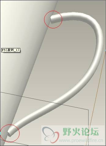

在画杯子的时候,手柄扫描时,发现下列问题
后将扫描属性从自由端——>合并端,就会报错
size]
请哪位大侠帮帮忙,谢谢!!

发表于 2009-3-21 13:21 | 显示全部楼层
把线在往里边画就行了

发表于 2009-3-21 13:44 | 显示全部楼层
好像要选择自由端点

发表于 2009-3-21 13:48 | 显示全部楼层
选择合并端点

发表于 2009-3-21 13:56 | 显示全部楼层
这个问题很简单,你参照51自学网上扫描章节就有画杯子的视频讲解,就我来看我估计是你画手柄轨迹是没有选择适当的参照,使的草绘轨迹的端点没有落在被子上

发表于 2009-3-21 19:16 | 显示全部楼层
轨迹的端点要约束到杯子的轮廓线上

发表于 2009-3-22 09:29 | 显示全部楼层
应该是画草绘的时候轮廓没 画在杯子上
 楼主| 发表于 2009-3-22 18:19 | 显示全部楼层
感谢大侠们,问题已解决,本人还是初学者,以后要像大家多学习学习,
谢谢大家
