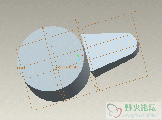

具体情况见下图,怎样让圆柱与梯形体无缝连接啊?我用的是混合,但没有成功,请大家指导,刚刚开始学些。

发表于 2009-3-19 19:21 | 显示全部楼层
是要在现在这个情况下连接还是一开始就是连接在一起的?

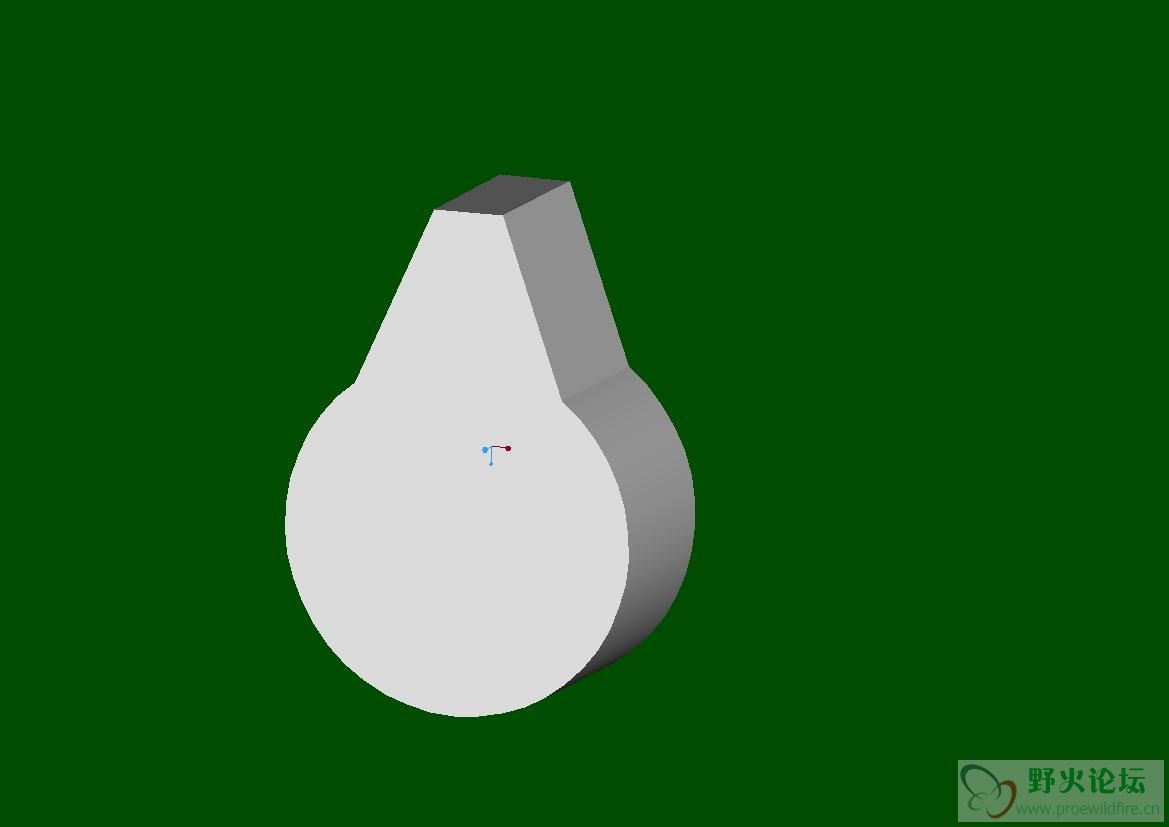

发表于 2009-3-19 19:24 | 显示全部楼层
1.jpg 应该是这样吧!

发表于 2009-3-19 20:04 | 显示全部楼层
你草绘用边界选中那圆拄

48
 楼主| 发表于 2009-3-20 11:00 | 显示全部楼层
一开始就连接,主要是让他们相切。
48
 楼主| 发表于 2009-3-20 11:04 | 显示全部楼层
就是DIM1上的面和圆柱面相切或者联系在一起,如果不是梯形体是长方体可以选用扫描就可以(合并终端)。

 楼主| 发表于 2009-3-21 17:01 | 显示全部楼层
其实就是让梯形体在dtm1上的面和圆柱面成为一体。用什么建模能达到那个效果啊?或者怎么建模啊?

 楼主| 发表于 2009-3-21 17:02 | 显示全部楼层
3楼的怎么做的啊?能讲清楚一些么?
