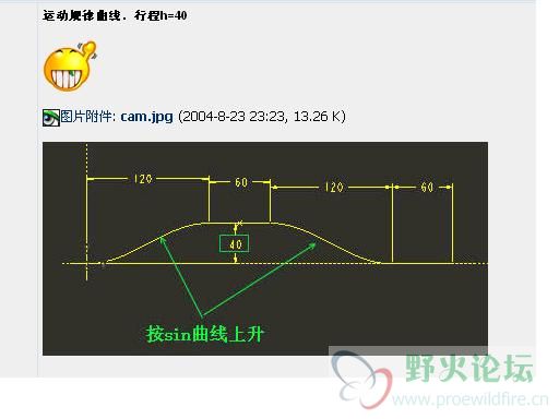

这个问题源自这个练习,http://ivproe.com/forum/viewthread.php?tid=6442&extra=page%3D1
注意二楼图中的标示“沿sin曲线上升”,那么这个sin曲线如何在这个窗口中生成呢?这才是解决我的问题的关键!!!

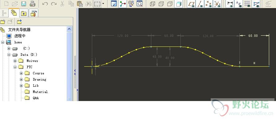

没有人指点,只好自己摸 啊,终于找到方法!!
1.在零件建模窗口,点“插入基准曲线--从方程-确定”
2.选坐标系-笛卡尔
3.输入图形的第一部分(上身沿)的方程(y=20+20*sin(t*180-90)),保存,退出,点浮动菜单的确定。
4.重复1、2.
5.输入第二部分曲线(下降沿)的方程(y=20+20*sin(t*180+90)),保存,退出,点浮动菜单的确定。
6.现在可以看到两个独立的曲线啦!点“草绘”,以两曲线所在平面为草绘面,确定后点“通过边创建图元”工具。点两曲线,点“复制”。完成草绘。
7.点“插入-模型基准-图形”,出现图形草绘窗口,点“粘贴”,比例选1,确定.
8.以直线连接两曲线的顶部,在在下降沿的尾部画60直线。(注意捕捉和约束,连接处不可出现为0的弱尺寸标注,否则,要重新连接)
9.点击勾,大功告成。
