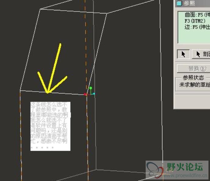

请高手帮忙,想选如下图箭头所示的那条线做参照线但为什么就是选不了啊。教程里就是选这个线做参照的,这是什么问题啊!我的是pore4 m60版本,是不是软件上有设置问题啊!!!

在哪设置不清楚啊。能否仔细告之,右下角这个难道是?不过右下角的我是用全部的,也是一样选不了啊。为什么哦

可以先用使用那条边,然然再删掉,参照就留在好里了

应该是你的参照平面与你选的那条垂直,这是这样就选不中!

你可以按4楼版主的方法,具体就是用边界选那条边,然后将它删除就行了,也可以在菜单里点参照再选那条边就可以了.
