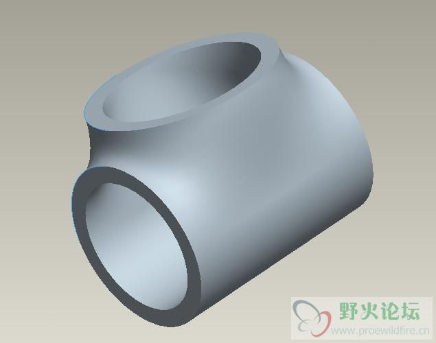

如图,壁厚8,水平内径75,竖直内径85。外径平滑过渡。
其他尺寸随意
不知道应该发这还是发曲面版,曲面学的不精。。。

不等径中间那里交不到中心线吧

就是这个过渡做不好,做出来的面总是很破。。。
竖直管的边交到水平管的管壁上,做不好

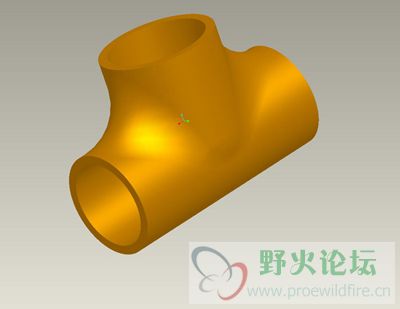

我做了一个,大家切磋一下

看不到内径啊

试了一下 暂时还没找到方法

完全按你的尺寸做的,但是过渡还是不是很光滑。
