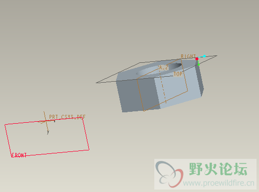

各位高手!进来给我看看是怎么回事,front 面怎么跑到一边去了,怎样改回来

可能是草绘的问题.你的网名好厉害啊,我有点怕, 嘻嘻嘻......

改它干啥?没必要坐在中心点上,想改就去修改草绘

把草绘搬过来.

你是专门这样画的吧,还是其它数据文件导入有可能会这样的

修改你那个拉伸特征的草绘,注意参照的位置
