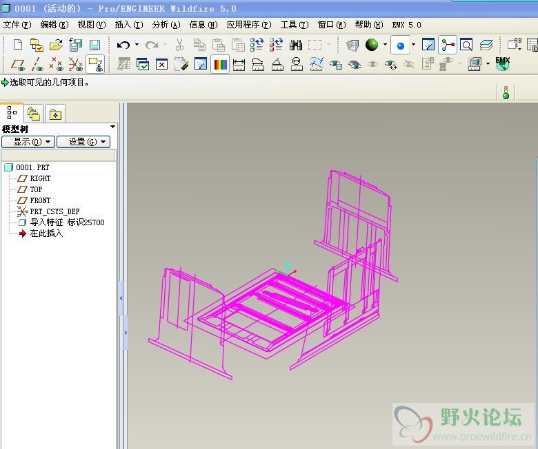

野火5.0导入的曲线颜色怎么设置呀?以前2.0的可在外观编辑器里选基准曲线就可以了!可5.0的我调了半天也没调出来!哪位大师知道的请指点!

视图--显示设置--系统颜色--
这里面也可以改,你试一试

试过了呀!不行

重定义导入特征------编辑-------特征属性-----体改线型,选择要修改的线,在下面可以改线型和颜色。应用后,关闭就行了。

非常感谢这位好心人!我的问题终于解决了!
