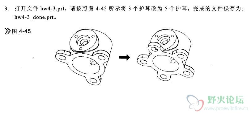

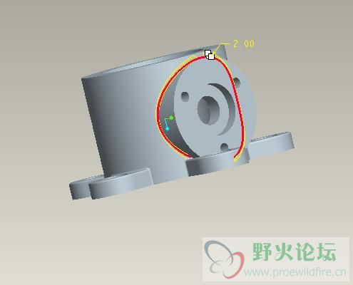

什么原因造成不能倒圆角?

我觉得都可以倒圆角的啊,倒圆角选边时,记得左右键切换!还有觉得你的建模有点小问题,有两个特征相交,你检查一下哈。
我做了一下,随便尺寸倒得圆角,你看看先……呵呵~~~

  先谢谢兄台了  不过兄弟倒角的位置不是我要的  我是要图片上正在倒那个曲线
    这个零件是个题目来的

我还是没明白是什么地方,你能传个要倒角的位置的截图上来吗?

大哥,看不到你的图片,直接把图片发论坛上好不,要不谁知道你要倒哪里啊

不好意思啊  ie有点问题一传图片就出错  我换火狐重新编辑了

还是因为那特征相交所引起的,可以倒圆角的(0.8mm的可以),只是不能过大。
题目有点问题的啊,现实的模型中,不可能相交变成那样的。
