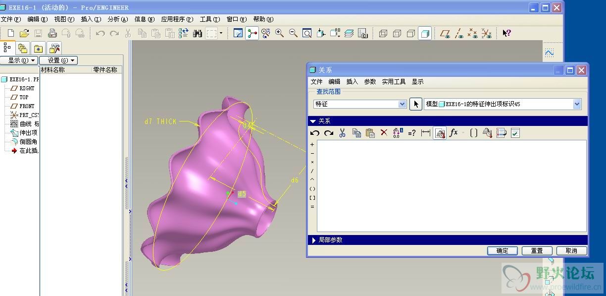

今天下了一个别人的PART文档,看他的变截面特征,好像作了关系式,但是不知如何测看这个关系式,请给指点一下,(也许这个特征没有用到关系试,请指点一下,这个波浪形的花是如何扫出来的)如何上传PART文档?

你的查找范围错了,他的关系不是在特征里的,你把查找范围那里改成截面就对拉!

关系确实应该在某个面里边
相应的尺寸才会有相应的关系
